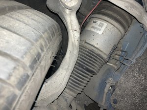

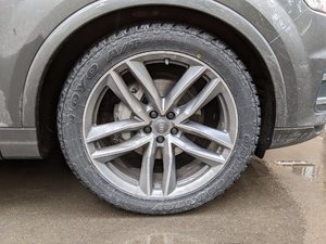

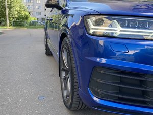

    Вот мой "сетап": тойо 295/40 на штатные 21" диски
  13. VasMes
    VasMes Участник форума
    31 дек 2016
    178
    Отлично, считаю, получилось!
    А до рычага основного расстояние от покрышки какое?
  14. MikeP
    MikeP Новичок
    2 мар 2021
    33
    Имею 21 285 зимнюю резину липучку нокиан, если бы брал сейчас новую брал бы меньше ширину и уж точно не шире, по крайней мере для московской зимы и поездок в южные регионы зимой по трассе. Уж слишком часто приходится ездить по мокром снегу и лужам и на скорости уже около 90км машина всплывает в лужах, если плотный мокрый снег то всплыть может и на неприлично низкой скорости. Может частично дело и в самой резине, но ширина точно вклад свой вносит. Думаю 255 должно быть оптимально.
  15. bu11et
    bu11et Новичок
    22 ноя 2013
    3
    A4/B8 2.0TFSi
    примерно 7мм
  16. bu11et
    bu11et Новичок
    22 ноя 2013
    3
    A4/B8 2.0TFSi
    Наврал, там больше места )

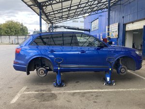

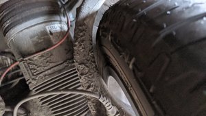

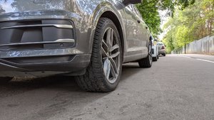

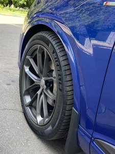

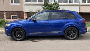

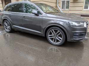

    Тоже поделюсь своим опытом
    Диски ковка, делал на заказ, хотелось идеального ввнешнего вида в арках без использования проставок, параметры передние 21x10J et25, задние 21x10J et20
    вес одного диска всего 11,840кг
    Резина Michelin PilotSport 4 SUV размер 295/40r21
    с внешним видом все ок, но при расчете вылета не учел фактор увеличения ширины и высоты резины
    поэтому на скорости, на больших волнах, когда пневма в dinamic, передние колеса внешней стороной слегка "чиркают" о болт крепления расширителя. История это не частая, в городе не было ни разу, в основном на трассе. На резине следов нет...но все равно неприятно,- идешь на трассе, если дорога не очень ровная, то постоянно в напряжении: чиркнет или нет :)..
    решений вижу два: либо ставить на эти диски штатный размер резины 285/40, либо увеличивать вылет дисков, "утапливая" их внутрь арки.
    я решил пойти по второму варианту, - заказал такие же диски, но с вылетом et30, на днях должны привезти.
    надеюсь мой опыт, для кого-то будет полезным, и позволит избежать ошибок и излишних трат

  18. VasMes
    31 дек 2016
    178
    Выглядит классно!
    Главное, чтобы с новым вылетом резина теперь в рычаги не уперлась спереди.
    apollo77 нравится это.

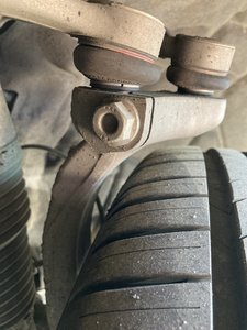

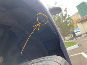

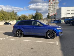

    в общем пришли новые диски: ширина 10" вылет et30, резина 295/40 R21
    Проблемма с чирканьем впереди ушла.... правда вместе с винтом крепления подкрылка к арке ;)) как отлетел, так больше ничего не задевает даже в на волнах в режиме dinamic на скорости 130+...
    также фото, чтобы оценить расстояние от колеса до рычага в передней арке.
