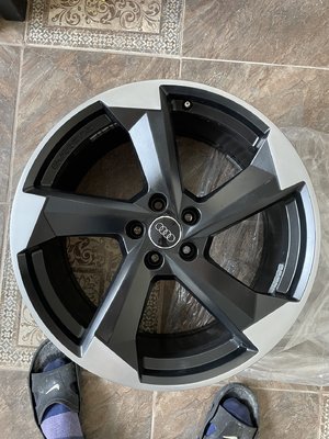

    Спасибо всем кто откликнулся и высказал свое мнение!
      569,4 КБ
      89

    Q7
    Если диски не из штатной линейки - то очень даже могут цеплять. От формы спиц зависит. Лучше примерить
    Не могут. А если форма спиц диска какая-то не такая, то диск цеплять будет при любом вылете, т.к спицы остаются на месте относительно ступицы и суппортов. При смене вылета лишь смещаться обод относительно спиц, внутрь или наружу. В данном случае может лишь немного повлиять R диска и то не факт. Поэтому примерять да, нужно.

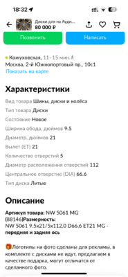

    всем привет. Скажите никто не покупал на авито такие диски к нам подойдут?

  8. Костянн
    Костянн Живу я здесь
    22 май 2012
    2.686
    Q7
    21 не наш вылет. Лучше от 26 до 31
    Beloys777 нравится это.

    Audi Q7 TDI 2017
    А с завода какой вылет у нас?

  11. apollo77
    apollo77 Завсегдатай
    16 янв 2012
    728
    Q7 4m 3.0TDI
    Если резина в штатном размере 285/40R21, то с 21 вылетом можно ставить, цеплять не будут.
