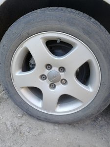

Суппорт задевает за колёсо.

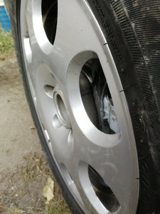

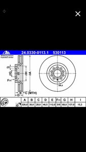

    Да знаю, я АТЕшную картинку взял

    лучше номера колесных дисков напиши

    Номера не напишу
    Но параметры помню
    R 16 7j et45

    A3\8P\2,0Т\Q
    До замены(дисков\колодок) же всё нормально было.

    Вот и проверь, скорей всего диск не соответствует размерам, ибо что может написать фирма G-brake одному Богу известно.

    Да было нормально, но диски были уже тоньше минимального размера. И колодки соответственно тоже на половину. Но новые колодки на старые диски ставишь тоже тереть начинает, а если ещё и диски новые, то вообще колесо клином встаёт.
    Почему и спросил может быть должны
    6j et 40 стоять с завода

    Вечером обязательно проверю.

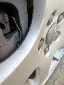

    Сейчас стоят новый тормозной диск, внутренняя новая колодка, и наполовину изношеная внешняя, и зазор между колесных диском около 1.5 мм

    не все диски с вылетом 45 нормально встают на этот кузов, бывают толстые спицы и как раз при замене колодок владелец узнаёт что диски от другова кузова

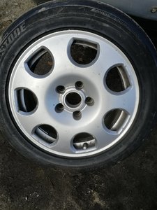

    Да, возможно, сейчас достал запаску и там как будто тоньше спицы, я думал в запаске такое же лежит. На первом фото которые стоят. Остальные это запаска, с клеймом ауди.

    Тогда вероятно(как правильно выше сказали) колёсный диск не подходит(из-за дизайна),штатный его размер 7х45.

    Они и стоят 7х45 но спицы действительно толще, и резина на запаске 215, а на моих 205. Пойду примерю запаску пока на работе.

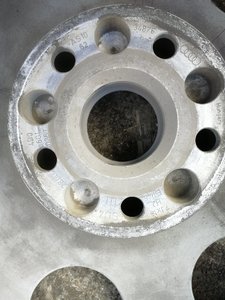

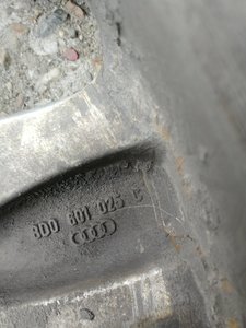

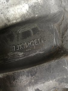

    на диске есть номер, сложно оттереть и написать?
    я тебе по номеру точно покажу по етка подходит диск или нет

    я так понимаю это номер запаски?

    Именно такого дизайна(как на запаске)подходят 100%, все остальные нужно мерить.

    Нет, не сложно, просто на работе. Время будет попозже буду запаску мерить оттереть хотел.
  16. alexklim
    alexklim Новичок
    3 июн 2021
    20
    Да, запаски

    Похоже вопрос решён. Действительно колёсные диски, с запаской там почти два пальца пролазит, буду искать.
    Номер диска в фото.
    Всем спасибо кто откликнулся, даже не подумал что из-за спиц такое будет при одинаковых параметрах. Хоть спокоен что тормоза правильно собрал.

    эти диски ставили на а4 б5 и на а6 с5, возможно с другими тормозами.

    Откуда на А4\В5 такие диски?...они пошли на рестале А6\С5
