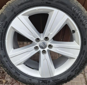

    Вот диск 8.0х20 ЕТ28, на нем узкая резина норм усядется

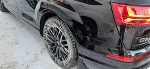

    Поставил зимние шипованные шины Michelin X-Ice North 4 SUV 285/45 R20 112T. Не шумные, в -15 цепкие, по снегу отлично гребут. Проехал пока что 1000км. Покупкой доволен. Долго раздумывал какие зимние шипованные шины взять на замену пирелли липучки. Хаккапелита 9 шумные по отзывам, пирелли не очень..
