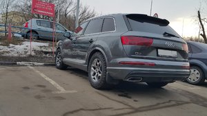

    Начну с себя. Авто получил 03.01.2017 г. на дисках Audi Sport, дизайн «5 двойных спиц», titan, матовый, с полированной обводкой, размер 9,5J x 21. Насколько мне известно, вылет у них 31 (ET 31). На них стоит летняя 285/40 R21 Conti Sport contact.
    Поскольку сейчас зима и альтернативы, которая бы мне нравилась, быстро подобрать не удалось, то просто сменил резину на зимнюю в размере 275/45 R21. Gripmax stature M/S. 20170103_180420.jpg Она получается чуть повыше и чуть поуже. Добавляет почти 10 мм. клиранса.
    За обсуждение и опыт установки такого размера большое спасибо одноклубнику - Vitaly22!!!
    Пока лишь 700 км. пробега, никаких проблем и вопросов, только нужно было калибровку давления сделать, чтобы машина не беспокоилась.
    В планах другая концепция колес, которая была мной ранее опробована на Туареге NF, которая предполагает колеса еще чуть большего диаметра.
    P. S. Автомобиль на пневме, задняя подвеска с подруливанием.

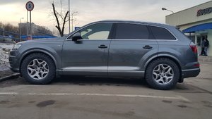

    Товарищ Ленин, таки собрал себе броневичок. :lol: И, как и было ранее анонсировано, выкладываю с целью поделиться технической частью опыта! :hello:
    Комплект установлен:
    - Диски: ковка, 8,5j X 18 H2 с вылетом 26 и под нашу сверловку с ДЦО + под колпачки ступицы.
    - Шина: 285/60 R18.
    Ничего не задевает нигде, даже в dynamic на скорости свыше 130 км/ч.
    Подробности девайсов расскажу, если надо, в личку, дабы на забанили как рекламщика. :lol: Субъективные мнения прошу тоже в личку, поскольку тема создана с целью обмена технической частью опыта, а не субъективных оценок.

  20. Cr24
    Cr24 Живу я здесь
    2 май 2012
    2.028
    Башкортостан респ.
    Q8
    Протектор достаточно суровый - специально для бездорожья выбирался?
