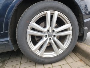

    Комрады, подскажите по поводу шин. Вчера приобрел б/у машину. Стоят летние 285/45 R20. Вылет диска и ширину не знаю(пока не сниму диск и гляну). Может кто знает, такие диски как на фото, какой у них вылет, ширина, и какой размер шин лучше взять на зиму?

    Просуньте тел за колесо да щелкните. Или 8*20 ет 28, или скорее всего 9*20 ет 33.

    Если седла с алькантрой и эс лайн внешний то скорее всего 9 ширина, но это не точно

    Да, s-line и с алькантарой.

    Если оригинальный, то 4M0601025H 9 Jx20H2 ET33

    Размер для зимы почитайте на летних шинах
