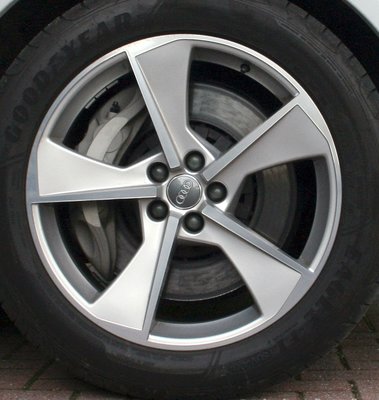

    3. Оригинальные колёсные диски Audi Q7 4M:
    18''

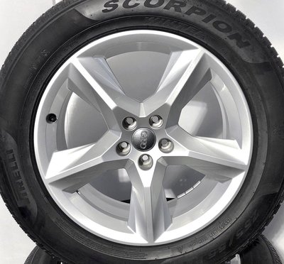

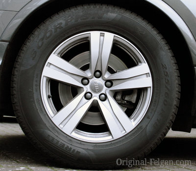

    Диск колесный кованый оригинальный 18". Дизайн 5 рукавов.
    8J x 18 5/112 ET25 D66.6
    Для шин 255/60 R18
    Заглушка ц.о. диска - 4M0 601 170
    [кликните картинку для увеличения]
    Для шин 255/60 R18

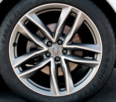

    19''

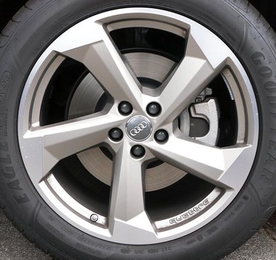

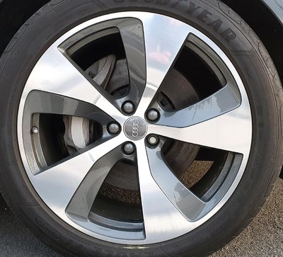

    Диск колесный оригинальный 19". Дизайн в форме звезды 5 спиц.
    8,5J x 19 5/112 ET28 D66.6
    Для шин 255/55 R19
    Диск колесный оригинальный 19". Дизайн 5 V-спиц.
    Для шин 255/55 R19

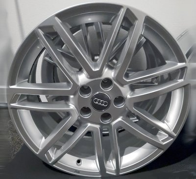

    Диск колесный оригинальный 19". Дизайн 7 двойных спиц, Audi Sport.
    Для шин 255/55 R19

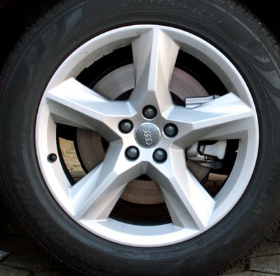

    8J x 19 5/112 ET28 D66.6
    Для шин 255/55 R19

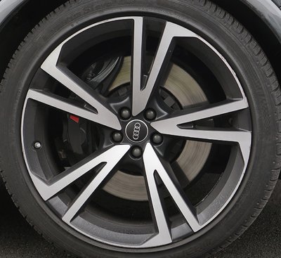

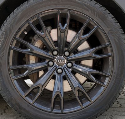

    20''
    Диск колесный оригинальный 20". Дизайн 10 лучей, звезда, антрацит, частично полированные.
    9J x 20 5/112 ET33 D66.6
    Для шин 285/45 R20

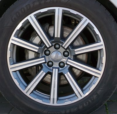

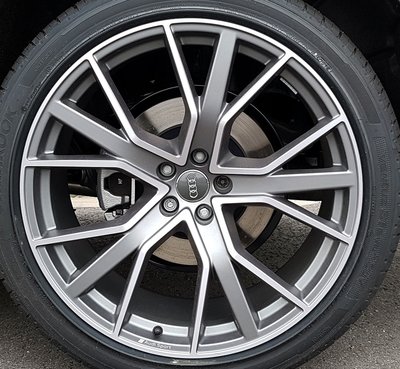

    Диск колесный оригинальный 20". Дизайн 10 лучей, звезда.
    Для шин 285/45 R20

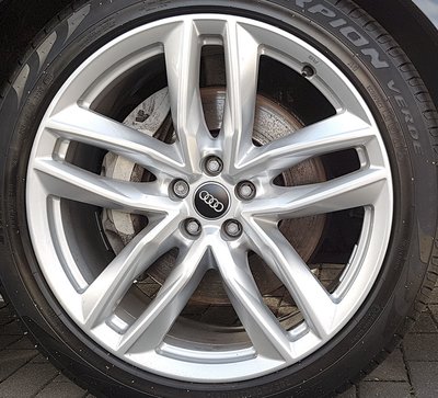

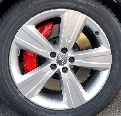

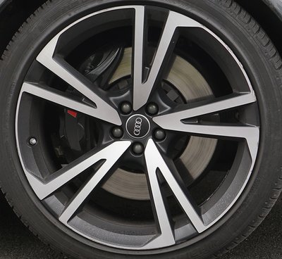

    Диск колесный оригинальный 20". Дизайн "S" 5 параллельных спиц.
    Для шин 285/45 R20

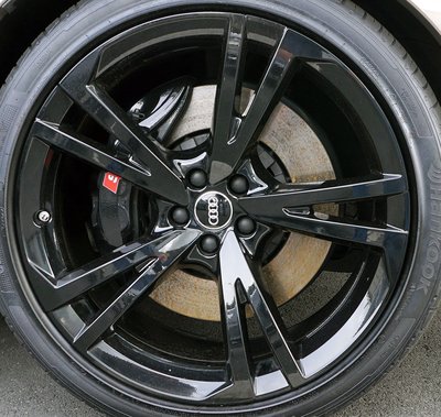

    Диск колесный оригинальный 20". Дизайн 10 Y-спиц, Audi Sport.
    Для шин 285/45 R20

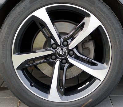

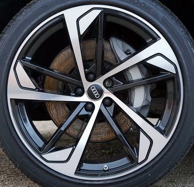

    Диск колесный оригинальный 20". Дизайн 5 рукавов Offroad, Audi Sport, Титан матовый, частично полированный.
    Для шин 285/45 R20

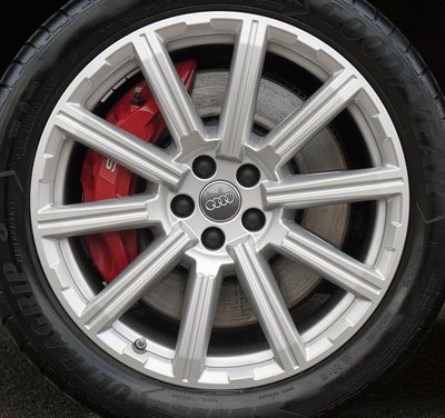

    Диск колесный оригинальный 20". Дизайн 5 рукавов.
    8J x 20 5/112 ET28 D66.6
    Для шин 255/50 R20

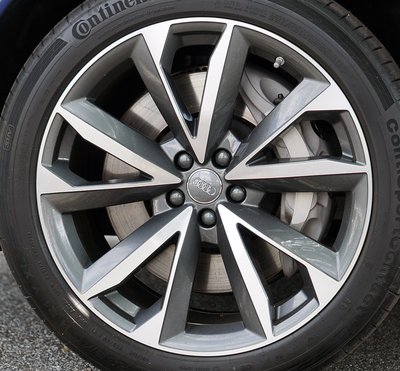

    21''

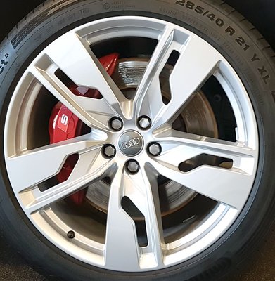

    Диск колесный оригинальный 21". Дизайн 5 рукавов "Турбина", контрастный серый, частично полированный.
    9,5J x 21 5/112 ET31 D66.6
    Для шин 285/40 R21

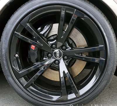

    Диск колесный оригинальный 21". Дизайн 5 спиц, Audi Sport.
    Для шин 285/40 R21
    Диск колесный оригинальный 21". Дизайн 5 спиц, Audi Sport, Титан матовый/блестящий.
    Для шин 285/40 R21

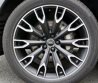

    Диск колесный оригинальный 21". Дизайн 10 рукавов, TALEA, черный матовый, блестящий.
    Для шин 285/40 R21

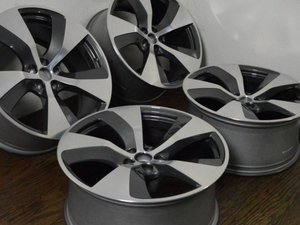

    4M0 071 490 8Z8 - 8Jx20 ET28
    резина 255/50 R20

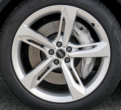

    4M0 601 025Q - вживую
    резина - 285/45 R20

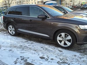

    #10 aviatechnik, 7 мар 2016

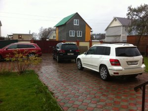

    во-во! а теперь представьте мои душевные страдания :lol:
      97 КБ
      3.212
    Sanyper нравится это.
  11. Sturm
    Sturm Участник форума
    9 янв 2016
    295
    Q7 NF 3.0TD 2016
    Даже кустами замаскировали :D
