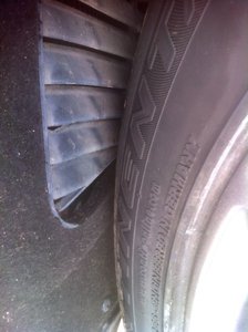

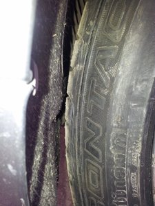

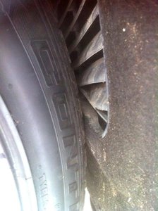

    Отпишусь и я. Вчера поменял все-же резину на 295/40/21. Первые впечатления от езды непередаваемые, разница огромная, очень мягкая и комфортная езда, короче я доволен!!! Теперь о неприятном-задевает резина при полном повороте руля за решетку подкрылков
    (шкребет конкретно). Первый осмотр показал что притянуть подкрылки можно, но там 3-5 мм максимум. Сделал небольшой фотоотчет.....Наверное буду что-то колхозить.
    PS - Остался почти новый комплект резины R21, кому интересно http://www.audi-club.ru/forum/showthread.php?t=349707
