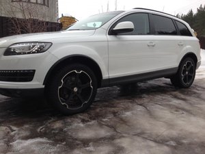

    Я что то не могу понять закономерность по вылету. Вот у меня диски 10,0J X 20 ET45 D71.6 А кажется что ступица сидит глубже чем на фото у VasilbV.
    Сравните и может объясните что к чему.

    глубина посадочного зависит от дизайна диска. Вылет - по ободу. У вас просто более прямой дизайн, диск у ступицы значительно толще, поэтому так выглдяит

    Ни чего не понял. Глядя на схему. Вывод один, что на моих толшина в районе ступици тоньше чем на оригинальных дисках. Иначе думаю ни как.
    P.S Всё врубился, у меня просто лучи изогнуты! Сначала идут наружу, а потом поворачивают обратно к ободу, от сюда и смотрится как буд то вылет другой.
