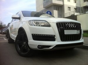

  12. ddt
    ddt Новичок
    9 ноя 2012
    78
    Q7/4L 3,0TDI 12г.
    Прям две сестрички-близняшки:)
