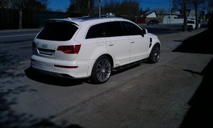

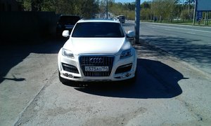

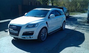

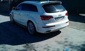

  7. Голд
    Голд Участник форума
    17 июл 2013
    359
    Q7 3.6 *Sporter GT 770*
  8. Армен.
    Армен. Живу я здесь
    1 дек 2011
    4.493
    Audi Q7
    За фото спасибо. Все хорошо смотрится, кроме морды. Без обид.
  9. Driver
    Driver Живу я здесь
    11 фев 2007
    2.842
    Q7 PPI ICE
    Она еще и занижена?
  10. Голд
    17 июл 2013
    359
    :beer: Главное мне хорошо!:laugh:
    Да.На фото -4,5 см от режима "динамик":nod:
