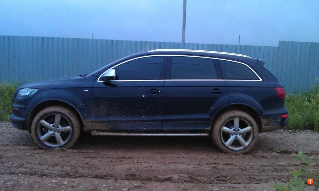

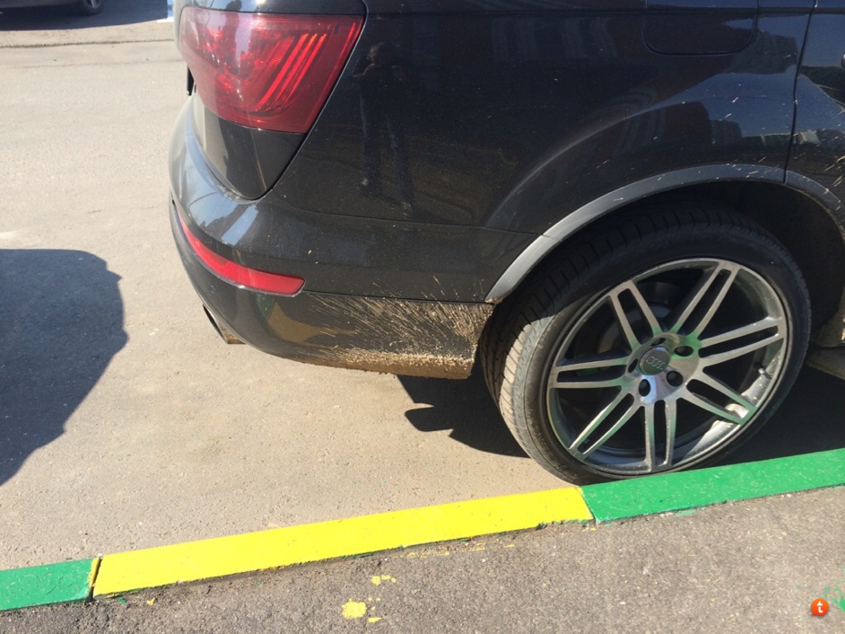

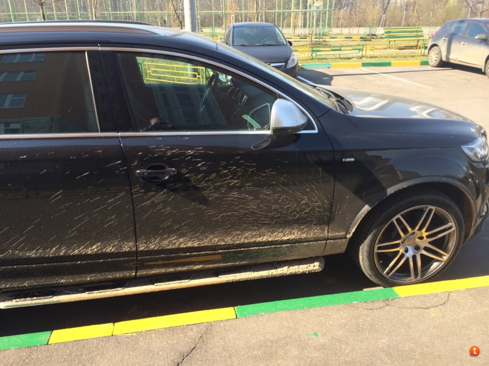

    Вот предыдущая по тому же грунту с дисками: 4L0 601 025 BD, 9J x 20 5/130 ET60 D71.6, шины 275/45 R20 + проставки 30мм на колесо перед и 40мм на колесо назад + расширители, блин и как то меньше забрызгано - странно.

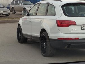

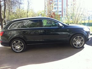

    Друг купил оригинальные диски Mansory 10j x 22 + Резина 295/30 r22. Выглядит красиво, необычно и в отличии от серых не так заметно.

    Такие же катки с расширителями. Такого забрызгивания нет!

    Значит точно дело в глине ))

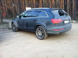

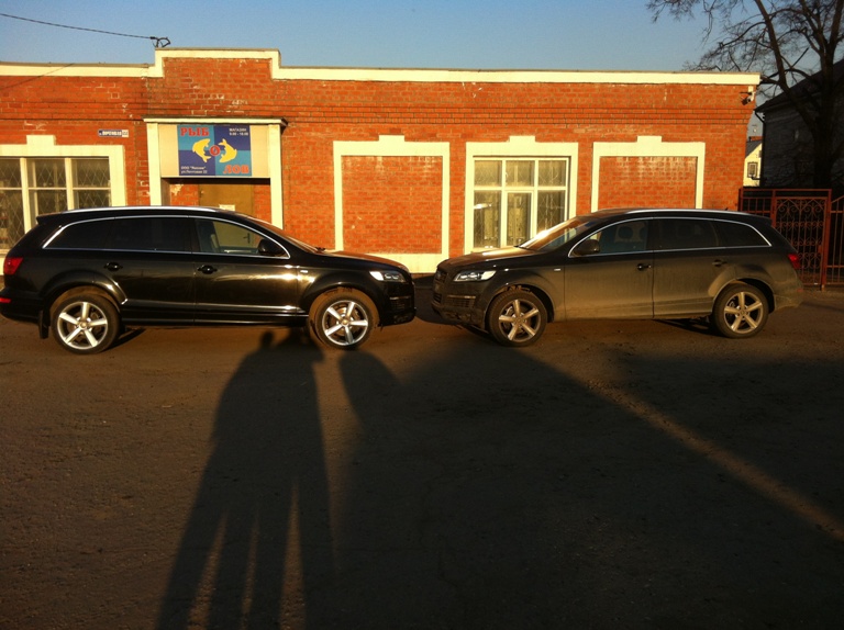

    На оригинальных дисках 20 и 21 без проставок и с расширителями арок забрызгивает на трассе и в городе одинаково.

    Левая кушка больше :D

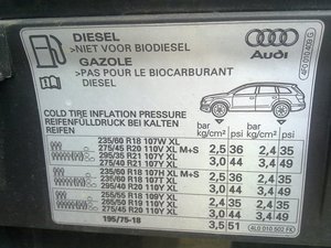

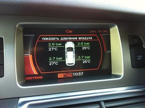

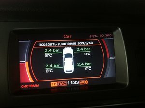

    я свои качаю согласно таблице.
    При прогреве давление увеличивается на 0.2-0.3 атмосферы.

    Левая сторона машины в тени? :D

    яблофон так снимает:D

    Так вот и я согласно таблички накачивал.
