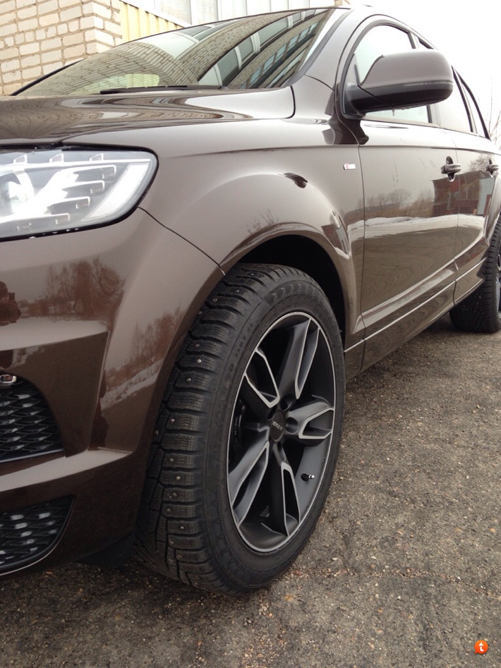

    Ян...скажи параметры дисков на фото и я скажу на сколько новые будут больше или меньше торчать...
  2. ФаустГиллер
    ФаустГиллер Участник форума
    18 окт 2013
    254
    Q7 3.0 TFSi
    Вылет 50, ширина 9,5, проставки 10
    Отправлено из моего iPhone используя Tapatalk
  3. Anta80
    Anta80 Живу я здесь
    2 апр 2013
    1.191
    Q7 4.2 TDI
    К установленным (с проставками) + 12мм, без проставок соответственно 22мм и добавляем адаптер 40мм (примерно)
    С адаптером будут выпирать ещё на~50мм, если сравнивать с тем что установленно
    ПС но надо искать, на сколько широкий адаптер
  4. ФаустГиллер
    18 окт 2013
    254
    Q7 3.0 TFSi
    Не встанут, правильно?!
  5. Anta80
    Anta80 Живу я здесь
    2 апр 2013
    1.191
    Q7 4.2 TDI
    Встать то встанут, но вынос за крыло не закроют никакие расширители арок
  6. ФаустГиллер
    18 окт 2013
    254
    Q7 3.0 TFSi
    А задевать будут??
  7. Anta80
    Anta80 Живу я здесь
    2 апр 2013
    1.191
    Q7 4.2 TDI
    Можно поставить адаптер с шпильками, тогда добавится только 3см
    А резина какая стоит и какую хочешь? (Размер)
    Ну...говорят что нет. Сам не пробовал
  8. ФаустГиллер
    18 окт 2013
    254
    Q7 3.0 TFSi
    275/45
  9. Anta80
    Anta80 Живу я здесь
    2 апр 2013
    1.191
    Q7 4.2 TDI
    #609 Anta80, 30 мар 2014
    По фото видно))
    275/45 на 10Jx20 будут выглядеть убого, да и не рекомендуется. Надо ставить 295-е, а это ещё +10мм к выносу за арку((
    Хотя народ ставит на диски 10Jx21 с 295/35 резиной (которые идут вровень с передней аркой) проставки ещё на 15мм и ездят без расширителей арок (смотрится зачётно) :thumbup:
    ПС чтобы всё по фэншую прибавь к своей резине 4см на вынос (рулеткой) и увидишь на сколько будет выступать за арку (примерно)

    А если 9.5 на 275\45\20 Не убого?
  11. ФаустГиллер
    18 окт 2013
    254
    Q7 3.0 TFSi
    Ну у меня сейчас стоят 9,5 на 275-45

    Это 9.5 на 275\45\20 ?
  13. ФаустГиллер
    18 окт 2013
    254
    Q7 3.0 TFSi
    Стремно чтоли смотрится?! :-(
  14. ФаустГиллер
    18 окт 2013
    254
    Q7 3.0 TFSi
    Да, это они
  15. CFC74
    CFC74 Живу я здесь
    11 дек 2011
    3.234
    Челябинская обл.
    Q7 2007 4.2 FSI, A3 Sportback 2011 1.4 TFSI
    По моему нормально. Единственно что с бордюрами осторожней нужно быть.
