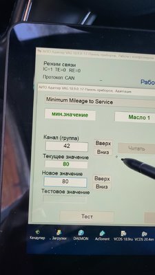

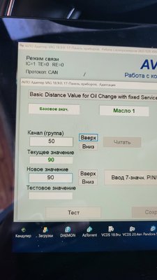

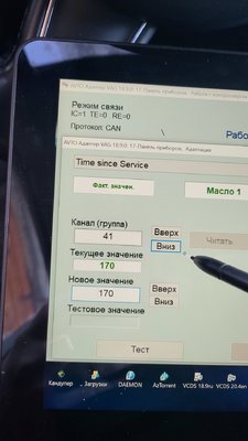

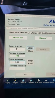

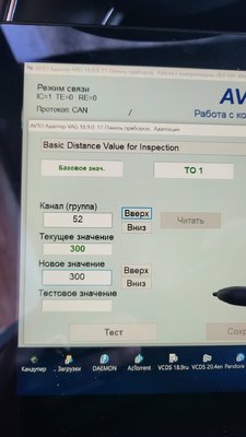

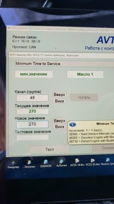

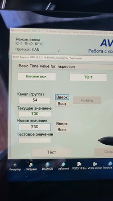

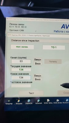

    У меня так на сегодняшний день выглядит.
    Обращаю внимание, приборка рестовая, показывает и срок замены масла и срок испекции.
    Нафоткал всё, не вникал в сфотканное, еще не протрезвел))

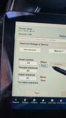

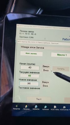

    Вот 42 канал скорее всего.
    У меня с 8000км начинает предупреждение, у вас 0 стоит скорее всего
  3. Edvard_102ru
    Edvard_102ru Живу я здесь
    15 мар 2010
    1.319
    Башкортостан респ.
    Пешком
    Либо в 40 канале стоит значение выше чем в 42.
    В общем в этих 2х каналах разобраться
  4. Tesla2055
    Tesla2055 Новичок
    10 дек 2022
    19
    Так в 42 канале нужно поставить значение 8000 или 80?

    А сейчас показывает?

  8. Tesla2055
    Tesla2055 Новичок
    10 дек 2022
    19
    #5168 Tesla2055, 10 янв 2023
    Все получилось когда поставил значение 42 канале больше чем в 40 то во втором канале сразу можно поменять с 2 на 0.

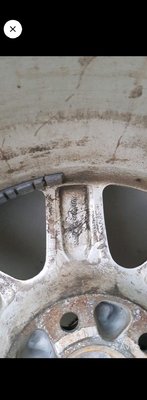

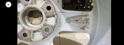

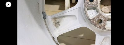

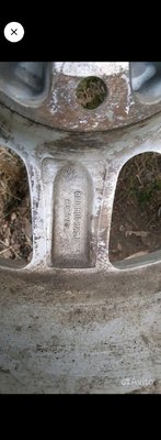

    Прислали такие фото внутренних штампов. Я так понимаю что это подделка под оригинал, надпись ronal и 4 на номере не четкие.
  14. Edvard_102ru
    15 мар 2010
    1.319
    Башкортостан респ.
    Пешком
    Нет, диски оригинальные, судя по выбитому номеру 4L0... и т.д.
  15. alex555xela
    alex555xela Участник форума
    8 июн 2017
    204
    Q7 4.2 TDI 2008
    Смущает цвет и нечеткие цифры номера, надпись RONAL больше похожа на RONRL плюс еще нет значка ауди на дисках и надписи сделано в Польше. Диски говорят не красились.

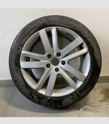

  16. Edvard_102ru
    15 мар 2010
    1.319
    Башкортостан респ.
    Пешком

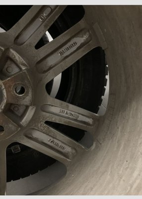

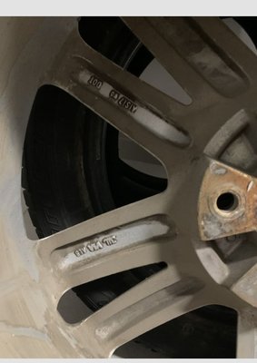

    Ну не исключено, конечно, что стали так подделывать.
    Я продавал в своей жизни 2 комплекта своих оригинальных колес, и вот такие были опознавательные знаки:
