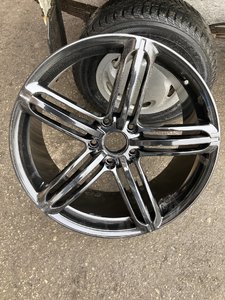

    Самарская обл.
    6 цэшка 6г. т-р (уже не он)
    Ребята, кто ставил с такими размерами 295/40/21 на 4L, поделитесь опытом. Думаю что будет задевать, особенно в повороте. Диски такие.
  20. Georgemobile
    Georgemobile Участник форума
    13 май 2017
    147
    У меня резина 295/30/22, диск 10j, не задевают, но стоят проставки. Многое будет зависеть и от выноса самого диска
