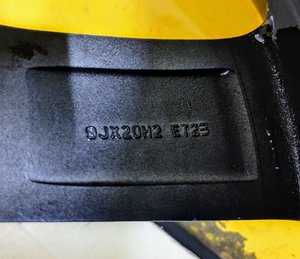

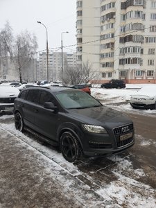

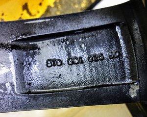

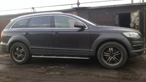

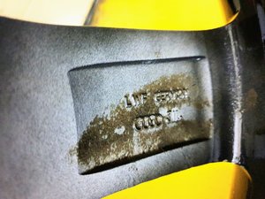

    Купил машину на летней резине, сразу поставил зиму 235/60R18 на штатных дисках 7,5 ET53, смотрятся так себе, конечно)) особенно с тонкими расширителями S-line, буду проставки ставить на 200 мм.
    Но вопрос в другом, посмотрев параметры летних дисков 9.5Jx20 ET23, которые с резиной 295/40 выглядят неплохо, я задумался о ходимости ступичных подшипников при таком изменении вылета.
    И от чего могут быть эти двадцатидюймовые роторы 8TO 601 025 BD с таким вылетом и 5х130? Или какая-то реплика?
