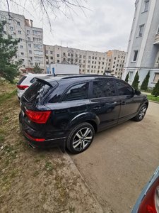

    Всем привет! В среду забираю диски с покраски, вопрос стал в каком размере ставить резину, Стояла 265\50-20 всё хорошо ,но визуально просится по шире,Хочу 295\45-20, диски 10-20-44 ,Обвес V-12,
  12. shi.void
    shi.void Живу я здесь
    28 окт 2004
    1.979
    btr 4.2 tdi, 3.0 casa
    Говорят будут задевать
