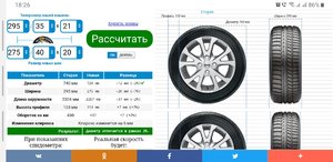

    Подскажите, плиз, на сколько вредно для КПП и раздатки, если на передней оси штатный 275/40/r20, за задней штатный 295/35/r21?
  6. Edvard_102ru
    Edvard_102ru Живу я здесь
    15 мар 2010
    1.323
    Башкортостан респ.
    Пешком
    Вот такая картина получается. Диаметр колес отличается на 12мм

    По идее 2540÷4=635. Это при условии равномерного распределения веса авто по 4м колесам.
    Должно подойти. У меня с индексом 105 резина
