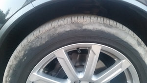

    В сравнении с китаем земля и небо, особенно в дождь!
    А так, больше у меня базы для сравнения нет. Может что то есть и лучше мишек))

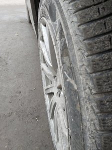

    285/40/20 на 10j кто-нибудь ставил? По паспорту нужно 295, но из доступных нашёл такой вариант kinforest 550
  8. Verterr
    Verterr Участник форума
    30 окт 2015
    161
    Рязанская обл.
    Ниссан патрол
    У меня зима стоит 275 45. нормально.

    Узко будет, полка широкая, прям за подлицо резина наверное?
  10. Verterr
    30 окт 2015
    161
    Рязанская обл.
    Ниссан патрол
    Сфоткаю.

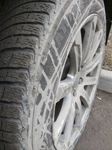

    Колеса грязные.
  12. shi.void
    shi.void Живу я здесь
    28 окт 2004
    1.979
    btr 4.2 tdi, 3.0 casa
    О чем я и говорил, боковина не закрывает кромку диска:(
