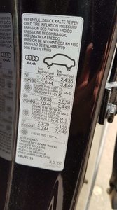

    Согласно табличке на стойке двери, я качаю перед 2,7, зад 2,4. Я правильно делаю?
      235,8 КБ
      68
  8. Skyler
    Skyler Участник форума
    18 дек 2018
    352
    Audi Q7 3.0 TDI CASA 2009
    Хз, я себе 2.4 накачал и в перед и зад, все ок)) Хотя картинка на двери такая же. Ну, а вообще все правильно, да.

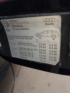

    Вот моя:
  14. Rimo
    Rimo Живу я здесь
    2 мар 2010
    1.415
    Audi Q7 3.0TDi CRCA+NAC '12 и Audi A4 1.8T BFB+HBE '04
    Буквально на предыдущей странице уже писал это: табличек таких существует 2 варианта (реально - больше, но с точки зрения цифр - 2), предположительно для дорестайла и для рестайла. У меня, к примеру, согласно этой табличке, требуется качать 2.6 перед и зад (что на 20" что на 21").
    Но после того, как я купил новую резину 20" (ContiIceContact), накачал 2.6 и откатал зиму - я увидел повышенный износ середины, что говорит об избыточном давлении (перекачена шина), погуглил и нашел, что Continental для такого типоразмера рекомендует качать 2.4. Теперь езжу с таким давлением, стало покомфортнее и середина колеса перестала изнашиваться быстрее остальной части.
    Kotofay нравится это.

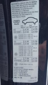

  15. РентгенС
    РентгенС Новичок
    6 июл 2017
    47
    Audi Q7, 3 TDI - CASA, 2010
    Так, ты сейчас пишешь про зиму, а мы говорили про лето. Давайте смотреть внимательно, в последней табличке размер колеса 275/45/20 встречается дважды, в нижней части и втрой снизу.
    Нижняя, я так понимаю, для лета и согласно табличке надо качать перед 2.7, зад 2.4.
    Вторая снизу это зима. Согласно ей, давление 2.5 зад и перед.

  19. Rimo
    Rimo Живу я здесь
    2 мар 2010
    1.415
    Хорош уже фантазировать :)
    Нет разницы - лето/зима, есть разница полная/частичная загрузка.
    И уже посмотри, действительно, внимательно в табличку - там разница в скоростном индексе шины есть, и цифры все равно не те, что ты пишешь!
    Говоря твоими терминами - "лето" 2.5/2.4, "зима" - 2/4/2/4.
    А в предыдущей табличке это 2.7/2.4 и 2.6/2.6, но и там разница в скоростном индексе.
    Но еще раз - это не имеет отношения к времени года.
