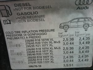

    2.4 для 275/45'20 норма( на лючке такие данные)

    Никогда бы не подумал, что для такой тяжелой машины 2.4 качать. У меня на лючке просто данные для R18, там вообще 3.2\3.4.

    Нижняя строка 5 чел. + 2 чел. Там давление для всех шин начинается от 3-ёх бар.
    Неполная загрузка 1-3 чел, давление начинается от 2-ух бар

    Эти таблички существуют в двух вариантах, почему-то, как я могу предположить - с мЕньшими цифрами - на дорестайле, с бОльшими - на рестайле.
    И еще один момент, сподвигнувший меня качать 2.4 вместо 2.6, указанных на моей наклейке: скачал каталог Континенталя по колесам, там тоже есть табличка рекомендованного давления, так вот там для 275/45R20 - именно 2.4
