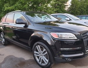

    #4417 Gesper2017, 10 июн 2019
    Всем спасибо за советы!
    Наконец-то решился приобрести 20е колеса. Долго думал, сомневался, а сейчас прямо глаз радуется)
    Взял размер 275\45. Накачал давление 2.7 по кругу, немного стала жестче по сравнению с 235\60, но не критично. Дорогу держит лучше, ничего не трет.
    Вот собственно фото :)
  18. Nikosan
    Nikosan Живу я здесь
    11 дек 2014
    2.263
    Q7 3.6 FSI 2006г.
    Прошлым летом накачал так же и стёр всю резину(для моего мотора 3.6 нужно давление 2.4).

    #4420 Gesper2017, 11 июн 2019
    у меня тоже 3.6.
    Не маловато ли 2.4 для R20? По кругу качаете?
