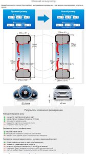

    Я так понимаю, что у основной массы 265\50\20 и 275\45\20? На авито, основная часть объявлений о продаже, с размерами 275\45. На дальняках не очень хорошие дороги бывают, лучше наверное выше профиль взять 265\50? Что скажете? Хотелось бы еще мнения послушать.
  2. going
    going Живу я здесь
    28 авг 2014
    2.436
    Q7 3.0 TDI 15
    скрин в аттаче
      142,4 КБ
      130
