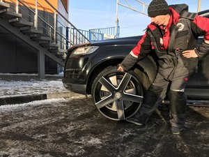

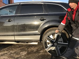

    Доброго времени суток! Подбираю диски r22 , хотел услышать ваше мнение. Как на общий вид не слишком хачмобильно? Смущает ещё факт очень легкие диски, на вскидку кг12
  11. Evgenter
    Evgenter Новичок
    5 июн 2018
    9
    Это пока без резины с которой тоже вопрос - 195х30 или 185х35 все таки? Иногда от неплохих относительно дорог уезжаю за 1000км в глубь нашей необьятной где дороги соответственно ..., поэтому и вопрос не стоит ли ориентироваться на 195х30?

    Диски должны иметь "ваговский" дизайн...всё остальное "колхоз".

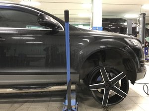

    Думал (Один из вариантов) установить на лето диск 20 R 10 J под резину 295 на 40, но хотел ЕТ 60 , что бы не пескоструть двери и не клеить мини арки. А таких дисков нет :shock: , похоже бредовая идея ...
    (исходя из опыта эксплуатации дисков R20 , 10 J, ЕТ 44 от W12 - с моей точки зрения тяжеловатые колеса, при разгоне чувствуется и конечно краска с углов задних дверей слегка сбилась.)
