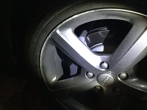

    Добрый день, на оригинальных дисках установлена летняя резина 275/45 R20 Мишлен. За два года эксплуатации кромки дисков ушатаны полностью. Зимой диски покрашу.
    Посоветуйте пож. какой размер шины можно поставить чтобы защищала кромку диска , не цепляла за подкрылок ну и отлично держала дорогу на трассе.

    Думаю, логично было бы ответить, шины большей шириной:D. Следующая после 275 идет 285

    Логично , спасибо Понял - буду искать 285 /45 ....! ( просто подумал, может подскажут из опыта эксплуатации )

    #4296 Юрий Краснодар, 8 ноя 2018
    Да просто, кромку об бордюры слегка :). Спасибо за табличку очень информативно, думаю что штатные размер шин не выйдет за кромку диска...Спрошу на шиномонтажке про 285.

    295 шире чем 285 так то:hello:
    не похоже что информация зашла:lol:

    бери покрышку с бортом!
    на 9ых дисках 295 резина бубликом будет!

    вот мои фотки летней 285\45\R20 GY Eagle F1 Asy 2. бортик чуть лучше защищается. Bridgestone dueler h\p имеет лучше защиту закраины, но более шумная и жесткая

    это диск такой, у него закраина очень сильно торчит наружу. На другой Q7 диск тоже 9Jx20, так там даже 265/50/20 хорошо закраину защищает
