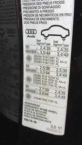

  1. Амико
    Амико Старожил
    21 ноя 2014
    6.355
    Ауди Q7 3.0 TDI (239л/с) CASA 2009г дорест
    3.0 это очень много,при том что на улице еще не жарко,летом у тебя будет 3,5,а по трассе все 3,8 бар... Я качаю 2,6 и норм...

    ну на двери прочитал

    Если ты постоянно ездишь полной машиной,а это 7 человек в машине,тогда оставь как есть,3,0 имеется ввиду полной нагрузкой... :ded:Там же написано 5 человек 3,0 ,а 7 человек 3,4 даже... Короче не пудри мозги,вот сейчас ты ездишь 3.0 и посмотри какая грубая,спусти до 2,6 и разницу сразу заметишь...

    плохо на этой датчиков в шинах нет. посмотрел докачал/спустил

    3.0 это при полной загрузке (5-7чел.) и «забугорных дорог».:nod:

    Нет,тут другая тема,например: едешь на море с семьей,скажем 5 человек,не ленишься и качаешь 3.0,а во всех других случай,2,6-2,7 норм,поверь мне... Перекачаешь и сожрет у тебя резину по середине...
