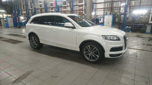

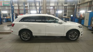

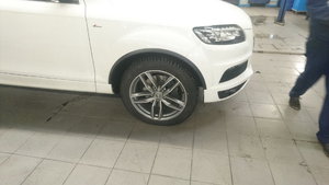

    Спасибо! Действительно, смотрятся визуально как 19 ые

    А будь они в варианте просто серебро - все было бы ОК.
    Вот наглядно (хоть и для 4М и 21") 4M0601025S LD8 (серебро) и 8AU/K80 (серый/полированный):
