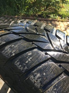

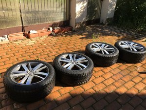

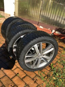

    IMG_1071.JPG IMG_1073.JPG IMG_1075.JPG IMG_1077.JPG IMG_1079.JPG IMG_1081.JPG Вот кстати 285/45/20. Резина Yokohama ADVAN ST. При движении назад с вывернутым рулем немного трёт о подкрылок,но не критично. Стоят проставки 20 по кругу,без проставок слишком утоплены внутрь будут.

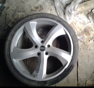

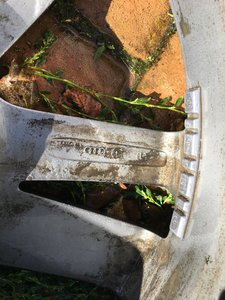

    Как отличить оригинал Hofele от подделки? Вроде на оригиналах что то написано на лучах? Предлагают R22

    Hofele не такой распространенный бренд чтоб его подделывали,имхо.
    Если и есть надпись, то не сложно догадаться какая :))
