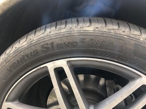

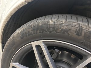

    А какая резина? Может тогда 295/40 r20 взять
  10. CFC74
    CFC74 Живу я здесь
    11 дек 2011
    3.234
    Челябинская обл.
    Q7 2007 4.2 FSI, A3 Sportback 2011 1.4 TFSI
    Вот такая.
    NKE нравится это.
  11. NKE
    NKE Старожил
    3 сен 2007
    926
    Q7 4L 4.2tdi
    Во, у меня такая сейчас 295/35 21. Кажется что шумновата
