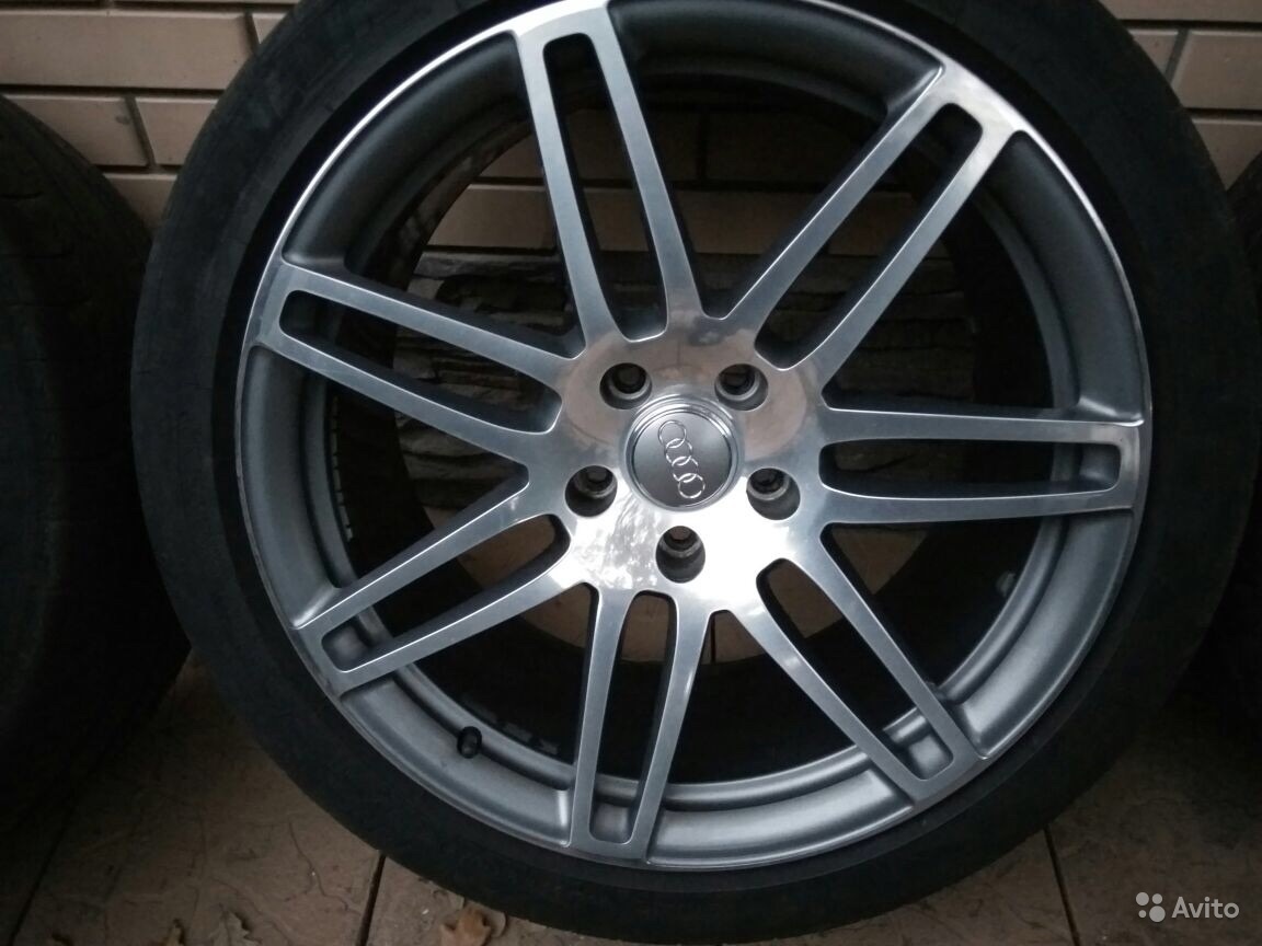

    А такой комплект дисков R21оригинал, может стоить 65000 рублей? Не завышена цена? Они без коцок все.

    В хорошем состояние и за 100 т.р. - удачное приобретение!
    Ковка 21' оригинал, дорогое удовольствие...

    только тут на форуме один продавал за 110. его обсмеяли.....

    К концу месяца у меня такие же диски будут!!!!!!!!!! Жду с нетерпением.

    Ага... диски были после восстановления, отполированные до зеркального состояния, но не покрытые лаком...

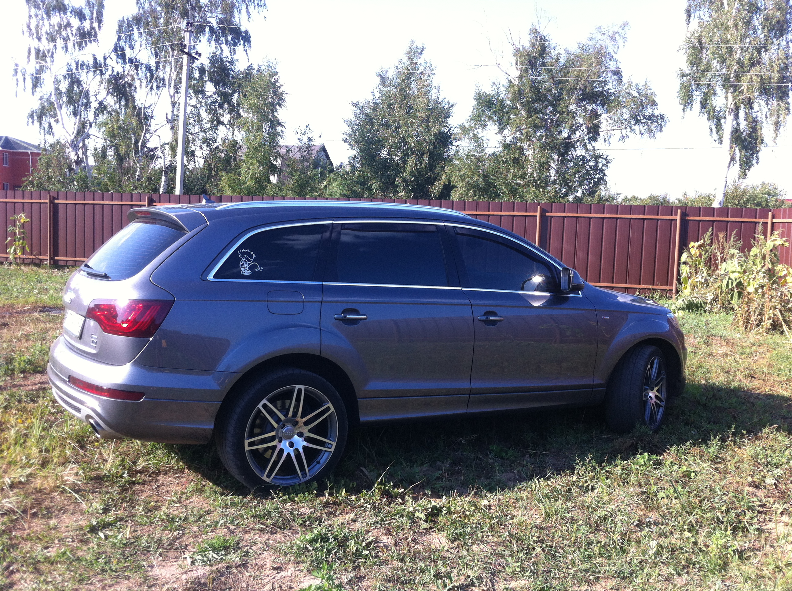

    Подберите шины 295/40 или ещё лучше, 285/40 R21.
    И будет вам счастье...

    Да взял 295/40/21 Ханкук Вентус

    Поставил резину, 295/40R20, диски с вылетом 40. Очень доволен.

    Стандарт 275/45/20. Но на 10j диск она узковата. Вообще на 10j 20 должна быть 295/40 резина,но есть вариант 285/45/20. И профиль повыше и помягче должно быть. Сам такую заказал, через неделю приедет.

    На 10 диск 285 узкая будет, я уже пробовал. Продал 285 и купил 295

    275 45 нормально встает
    285 45 у меня сейчас... я бы не сказал что она узковата... по сравнению с 295 40 смотрится бубликом!

    Видел 285 45 20 на 10j 20 с проставками смотрится огонь. Ну в общем не буду спорить. Как говорится на вкус и цвет! На след.неделе поставлю 285 45 20 выложу вам подробные фото. Сколько просил здесь никто не откликнулся.
