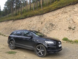

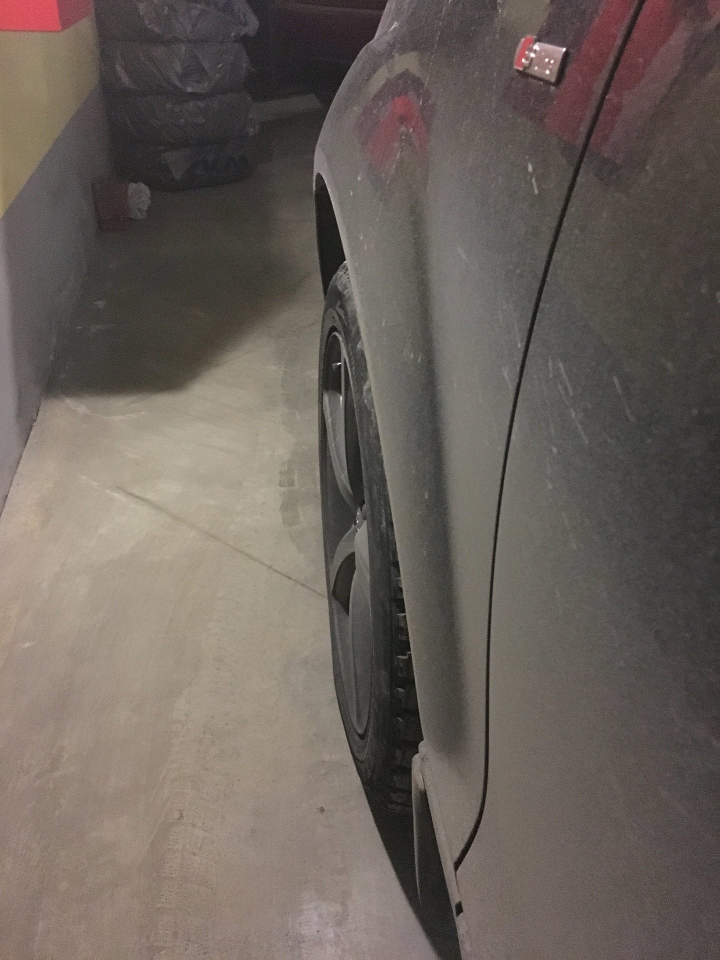

    У меня дорестайл 2009. Я покупал на 275/50/20 на 9 j дисках. Лето отъездил без проблем, довольно мягко. Потом и на зиму приобрёл 275/50/20 тоже без проблем встало. Но! После установки узких расширителей поставил проставки 35-40 и вот тогда уже начало задевать подкрылки и локеры уже на половине поворота руля!!! Пришлось поставить 275/45/20. Вывод : 275/50/20 на 9j дисках нормально встаёт, но только без проставок. Личный опыт.
  6. Mutant
    Mutant Участник форума
    24 авг 2015
    294
    Q7 4.2TDI 2009

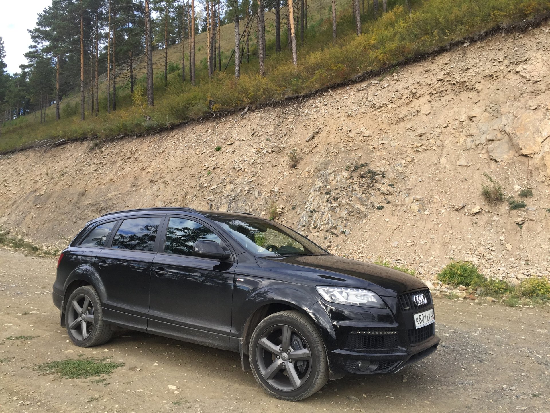

    а вот так убого смотрятся 275/50/20 на 9j дисках с узкими расширителями,без проставок. Зато мягко как дома на диване.
  7. Mutant
    24 авг 2015
    294
    Q7 4.2TDI 2009
    также эксперимента ради пробовал ставить 275/50/20 на 10j ET44 ,тоже задевает в крайних положениях при движении назад. Да и вид конечно специфический! это так для справки,может кому интересно.

    Убого в смыслу глубоко утоплены в арки? У меня практически такие же по ширине получается 275\45\20 не кажутся убогими. Хотя с такого ракурса можно докопаться.

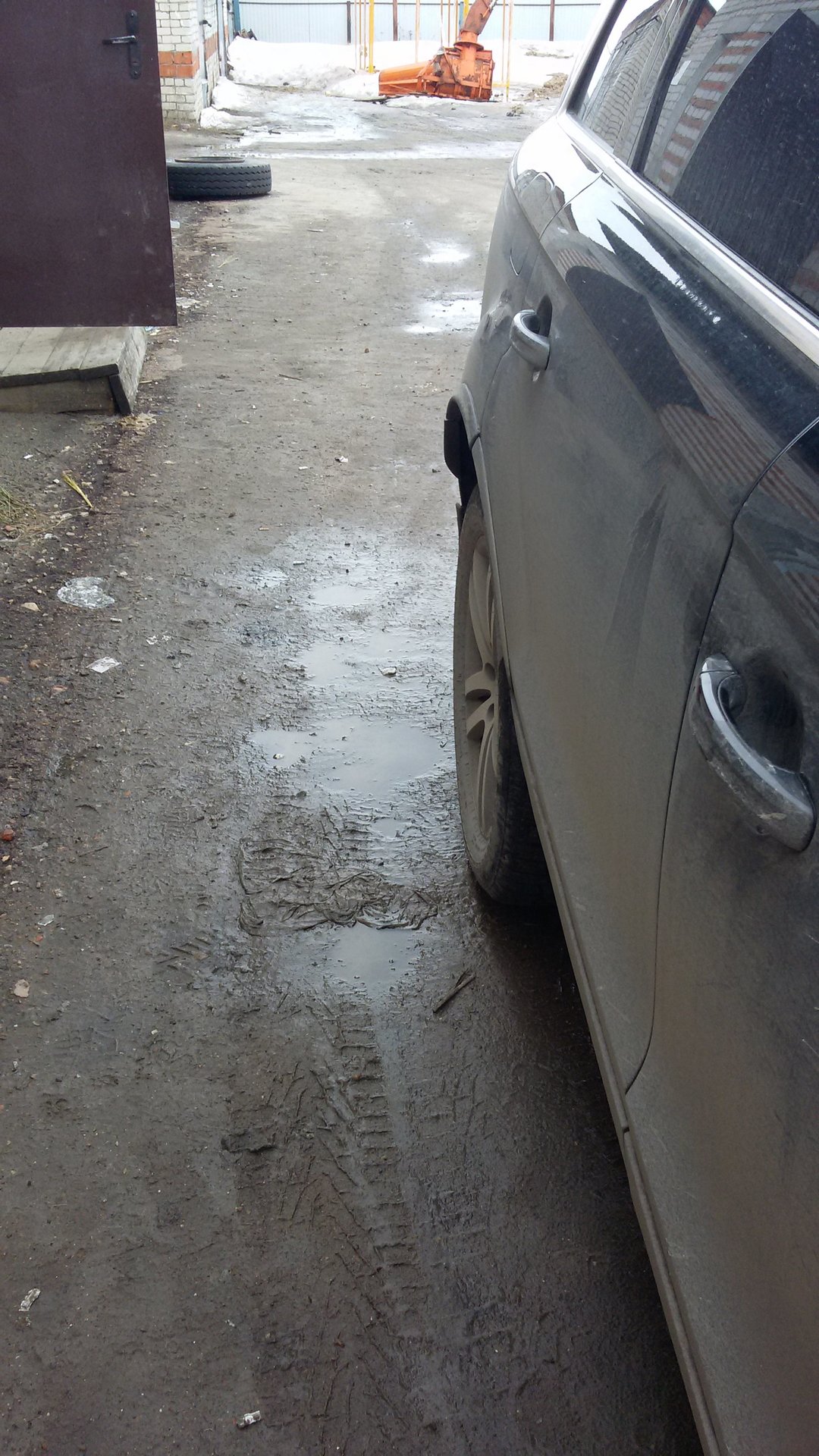

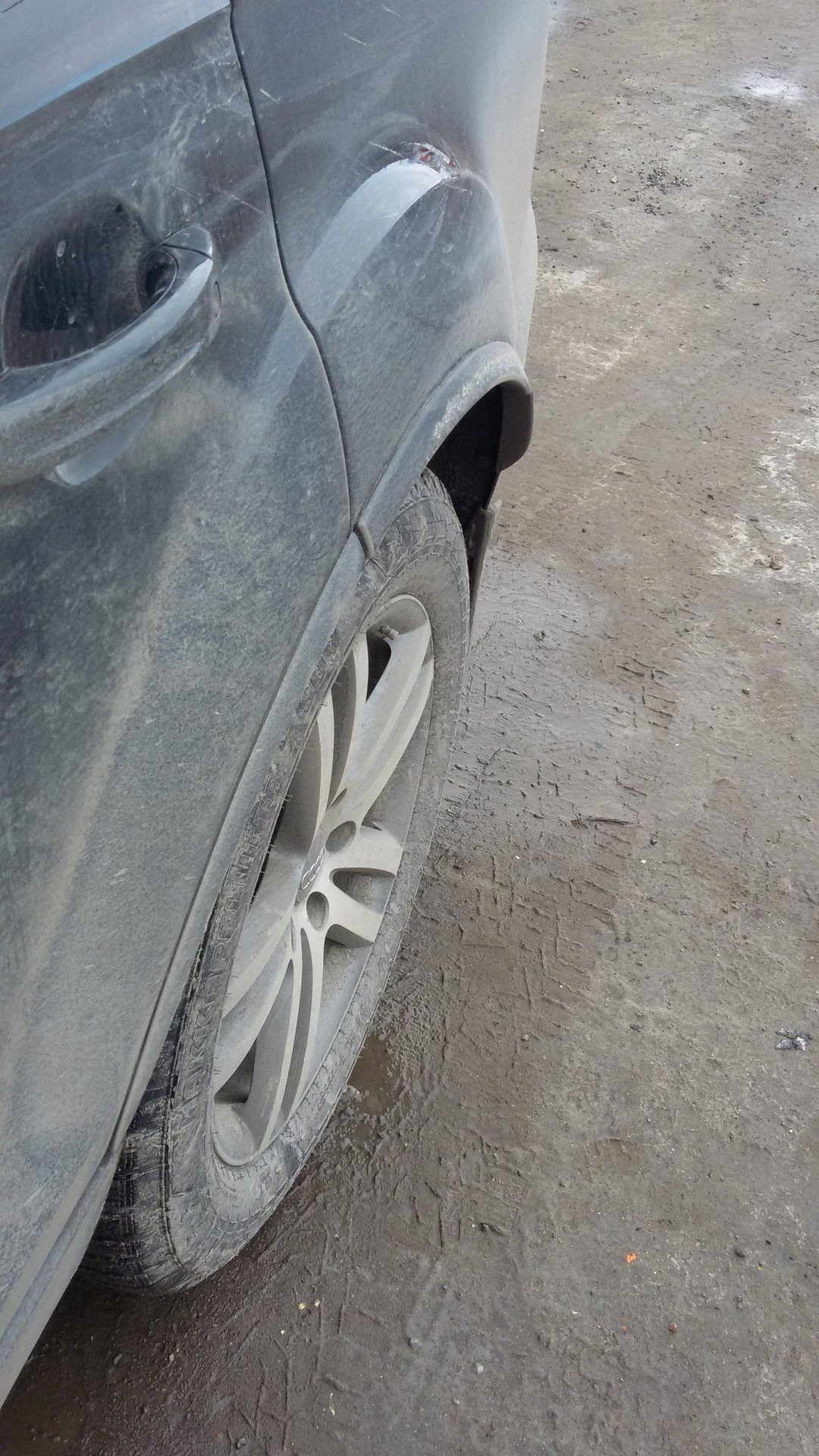

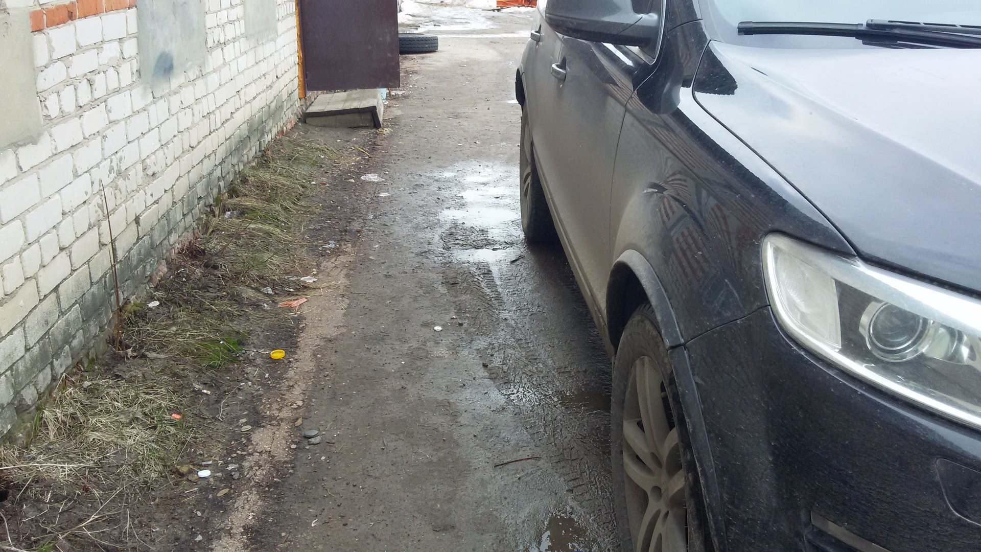

    Хороший вопрос!Ответ для себя,чаты больше нужно читать,не только АК,блин не умные люди сказали будет задевать,вот и послушал их,теперь уже все,поезд ущел... Но в любом случай,гонял на нрм и 220км/ч,дорогу держит норм,в дождь вообще идельно тормозить и т.п, вид лучще чем 275/45, ну и жалеть уже поздно... :ded: IMG_4730.JPG

    У вас же нет расширителей арок. Когда у меня их не было, было также как у вас. Но даже узкие расширители прилично добавляют визуальную ширину!!! Для этого и нужны проставки
