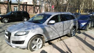

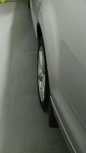

    вот 285/45/20 бридж дуэллер
    колеса родные 20" 4L0 601 025 BD. буду катать второй сезон их.
    вчера поменял, ощущения свежие еще после смены зимних 265/50/20 хакка7 на таких же дисках: машина стала заметно тяжелее рулиться, появилась колейность там, где раньше ее не замечал даже, в колесах чувствуется тяжесть при разгоне в сравнении с зимними. не знаю, как новые ку7 со своим весом и движком катаются на таком размере, мне кажется они откровенно великоваты для них.
    по моему для нас 265/50/20 более интересный по езде и управляемости размер, да и выбор колес куда больше. а еще веселее и возможно оптимальнее будет на 19" 265/50 - катаю их на второй машине.
    275/45/20 тоже нормально было, но слоя резины маловато для плохих дорог, один раз диском резину разрубил.

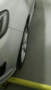

    Не трет нигде?
  5. Q7Z7
    Q7Z7 Завсегдатай
    17 фев 2011
    575
    Q7 V8TDI'10, V12TDI'11
    не трет. рестайл и дорестайл.
    даже задом с вывернутыми колесами.

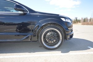

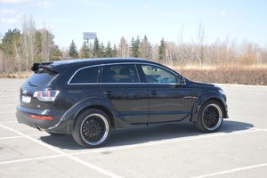

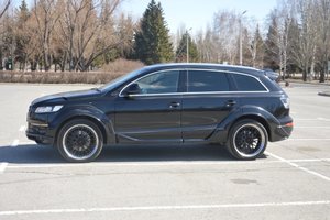

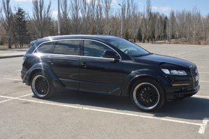

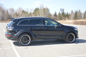

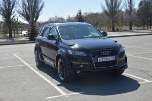

  17. asimptota
    asimptota Новичок
    14 окт 2016
    10
    Audi Q7 4.2 FSI 2006

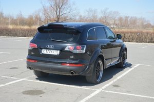

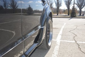

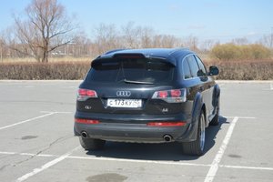

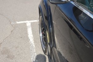

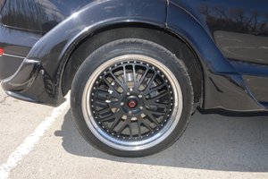

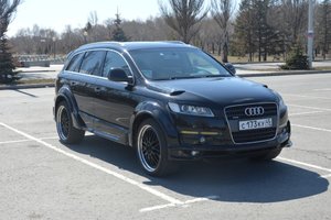

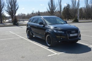

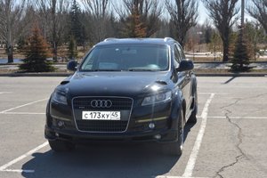

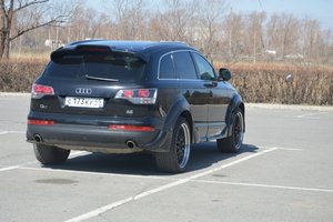

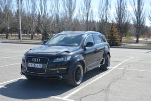

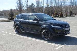

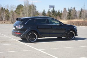

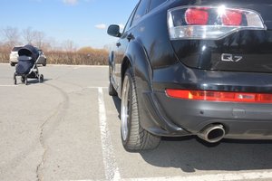

    Отъездил бак на 22R и 285/35 по грустным омским дорогам, разницы с R20 не заметил.
    DSC_0072.JPG DSC_0073.JPG DSC_0076.JPG DSC_0077.JPG DSC_0078.JPG DSC_0079.JPG DSC_0080.JPG DSC_0081.JPG DSC_0084.JPG DSC_0085.JPG DSC_0086.JPG DSC_0087.JPG DSC_0088.JPG DSC_0089.JPG DSC_0090.JPG DSC_0092.JPG DSC_0094.JPG DSC_0095.JPG DSC_0097.JPG DSC_0098.JPG DSC_0099.JPG DSC_0100.JPG DSC_0101.JPG DSC_0102.JPG

    в жизни ни кто ни поверит!
    разница 100% есть !!!

    только при езде задом с полностью вывернутым рулем
