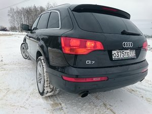

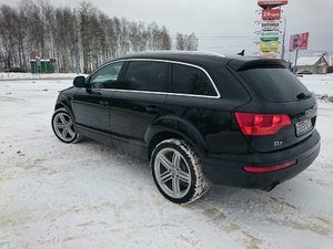

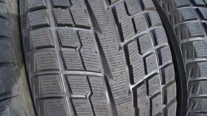

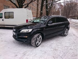

    Ничего нового, но машину помыл, фото сделал, чего бы не выложить:) Так-то уже загадилась, а на фото всё равно чистая
    Зима в штатном размере 295/35/21 на оригинальных дисках. Yokohama Geolandar I/T-S G073. К слову, до этого стояли michelin latitude alpin HP в размере 265/55/19. Так вот на девятнадцатых бубликах было реально жестче, чем на 21:) Может просто резина уже подзадубела, но вроде не должна была. Боялся сначала ставить широкие и низкопрофильные липучки на зиму, но поездив по всем типам покрытиям осенне-зимнего сезона, могу сказать, что всё супергуд:) Главное голову не отключать

    Сам не думал, пока на себе не почувствовал:) Но, конечно, всему есть предел, тут 35й профиль от 295 мм ширины = 295*0,35=103.25 мм, т.е. больше, чем 10 см резины (с воздухом) - это очень даже немало, так что мягкость не противоречит здравому смыслу:) Плюс резина сама мягкая, пока свежая. Вот на а3 (та, что на аватаре) у меня были китайские 215/35/19 с лютым натягом. Вот там наклонная высота профиля получалась 75 мм, а нормальная под 50, плюс резина дубовая, плюс машина лёгкая. Там был адский шум и ощущение отсутствия подвески, хотя я с этим был готов мириться, т.к. осознанно на это шёл:)
    А тот факт, 295/35/21 кажутся мягче, чем 265/55/19 может быть обусловлен также разницей в весе. На весы не было оказии закинуть, но по ощущениям при погрузке/разгрузке толстые мишлены с массивными дисками казались значительно тяжелее этих 21-дюймовых. А там, где неподрессоренной массы меньше, подвеска отрабатывает мягче.

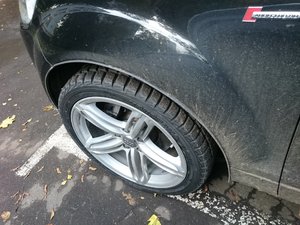

    Да, и красивая, как по мне:
