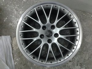

    Сегодня купил такие )) Давно о них мечтал, теперь бы резину какую-нибудь и можно летом кататься.
    По расширителям пока не решил нужны они мне или нет. Как то не у всех на 10-ке пескоструит. Может от резины еще зависит

    У этих дисков, если они оригинал, размер 10JX20 ET44
    Без расширителей будут торчать за крыло :umnik:
    P.S. Дело ни в "10-ке" а в ET44

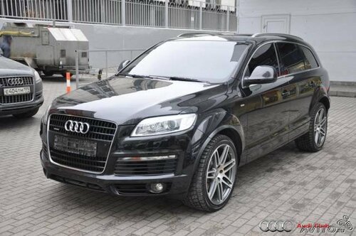

    Ездил кто-нибудь на них без расширителей?

    Вот меня тоже интересует вопрос.....
    Так ли защищают эти мааааленькие расширители?
    Если на 10J ЕТ44 с резиной 295 без них катать.......то что?

    Давай посчитаем)) берём 20-е стандарт 9j ет60 с резиной 275 и твои ^
    Разница в вылете 16 мм и разница резины 20мм делим на каждую сторону, получаем 10мм+16мм=На 26мм резина будет выступать наружу (если не ошибаюсь)
    ПС разница с твоими будет около 33мм. Посмотри рулеткой от рисунка шины на сколько примерно будут выпирать. Для наглядности приложи уровень от переднего крыла

    Тут дело может и не столько в пескоструи (хотя он есть), сколько в эстетике, ну реально не смотрится на 21 катках без расширителей, какой-то пережравший бегимот получается.

    Сегодня посмотрел, 44 вылет сверху все равно под крыло уходит. Чтоб пескоструило надо резину как минимум 305. Так что может и не пригадятся расширители.
