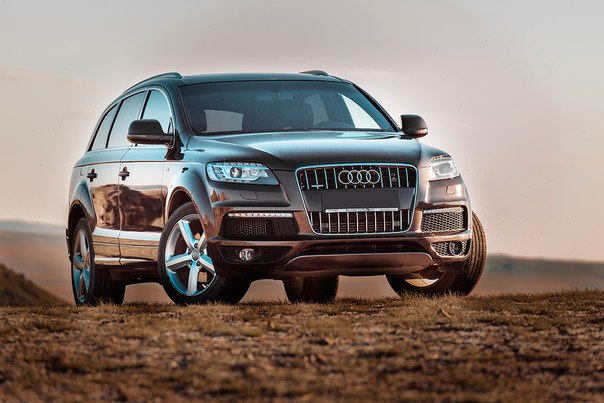

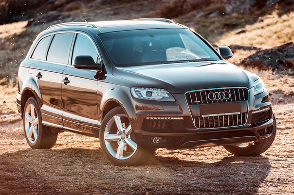

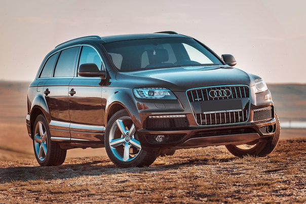

    Ребят хочу поставить мягкие колеса, 19 радиус дисков и не потерять сильно в образе. :)
    Идея следующая, сейчас имею вот такой внешний вид r21 295/35
    Хочу поставить 19 колеса с 55ым или 60 профилем.
    Диск думаю брать на яндекс маркете (оригинальные диски 19 радиуса мне совсем не нравятся) Причем Темно-серые хочу, что бы диск не смотрелся маленким, а сливался с покрышкой и образовывал единый объем визуально.
    +поставить проставки по 35мм что бы колесо не провалилось, так как диск мой сейчас имеет 10 ширину, а 19 будет 9ая.
    Вот три варианта на ваш суд.
    1. [​IMG]
    2. [​IMG]
    3. [​IMG]
    + раз все будет черное, покрасил в фотошопе нижнюю пластиковую юбку тоже в черный!
    Кто что думает? Цель не сильно потеряв в внешнем виде (за счет проставок должно выпирать даже больше чем 21) получить большую плавность хода, и безопасность от пробоев на низком профиле в дальних путешествиях, которые я планирую до 3000км по России.
    В дисках вообще не разбираюсь, подозреваю что в вариантах стоящих меньше 15к будет какой то подвох?
    Вот соответственно ссылки на те три варианта что были на картинках выше.
    1. https://market.yandex.ru/product/10385014?hid=166068&gfilter=2142397921%3A-5134444&gfilter=2142397925%3A-5087298&gfilter=2142397927%3A-5141015
    2. https://market.yandex.ru/product/5089050?hid=166068&gfilter=2142397925%3A-5087298&gfilter=2142397927%3A-5085777
    3. https://market.yandex.ru/product/10473097?hid=166068&gfilter=2142397925%3A-5087298&gfilter=2142397927%3A-5141976
    И еще вопрос...
    Есть ли в Москве или области место где есть что то типа рынка по шинам\дискам, где можно найти много вариантов? и при реальном интересе померить 1 колесо?
    Много текста конечно, будут очень благодарен кто отпишется по моему вопросу! Спасибо. :wink:

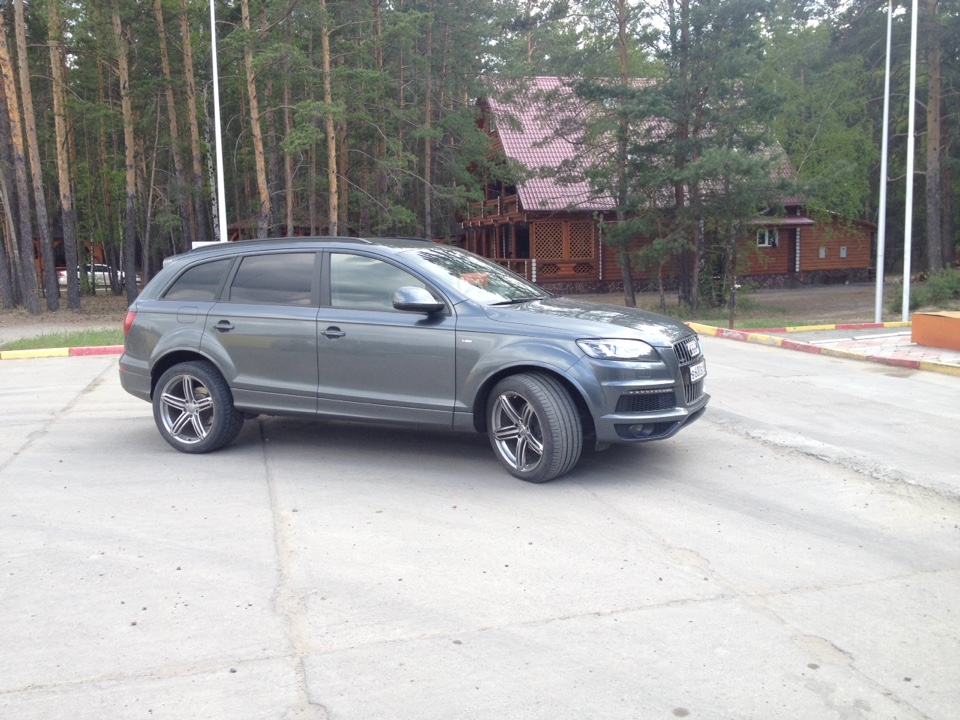

    Лето!!!
    265х50R20;)
