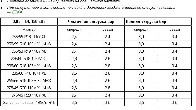

  12. Sound Master
    Sound Master Участник форума
    21 май 2014
    220
    Q7 3.6 2009
    Чёт запутался...
    А если индекс 109T при размере 255-55-18 m+s...???
    А на двери вот такая наклейка...
    300 kpa = 3 бара? или????)))
  13. John Kennedy
    John Kennedy Живу я здесь
    15 сен 2013
    1.715
    Q7 4M 3.0 tdi custom
    а 21 радиус до скольки качать вообще надо?
