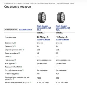

    Я именно про 40 высоту говорю. Не шаркает? Как на пневме будет?
    А тебя не чмырили за 22 дюйм? Я тут еще поставить не успел 21 а уже все смеются.

    Думаю какую взять

    Едрен батон,а что такая разница то в цене?:shock:

    У той что дороже профиль выше. 40 она. Вот так бы ее взял, но не уверен что шаркать не будет.
    Я по Сибири езжу в основном, но больше в городе. Асфальт + плотный снег

    За 13000 бери, один фиг эфекта ноль, тогда зачем переплачивать? На льду как корова!

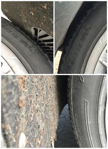

    У него резина как летняя. Ну и то что в динамике машина часто меняет уровень в зависимости от поверхности дороги тоже ни для кого не секрет. На кочке прыгнул и пипец. Долго все обдумывая и анализируя все-таки нехотя но покупаю 35 профиль. Особенно после того как сегодня повращал колеса и замерил рулеткой +3см. Фактически с чуть налипшим снегом или льдинками двигаться на на таком профиле равно аркаубийству, несмотря на то что когда колеса стоят ровно ничего не смущает.
