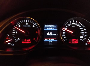

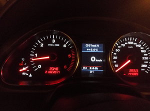

    Как есть. Первая фотка выехал из дома, на Калужку в сторону Тёплого стана. 10 минут после запуска.
    Вторая фотка, вечером после работы случайно цифру увидел, не часто по городу меньше 10 рисуется.
    На днях в Калугу мотался, заправил бак- в районе Обнинска, комп нарисовал остаток в 1000 км
