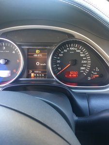

  15. Seregaudi
    Seregaudi Живу я здесь
    8 фев 2008
    1.164
    Q7 4M TDI , Q3 2.0 TFSI
    Редко, но бываю в пробках
  16. Seregaudi
    8 фев 2008
    1.164
    вот недавно кто то просил
    заправка под горлышко и поехали....
    пробег в км не выезжая из Москвы, и заливаю заново
    going нравится это.

  20. going
    going Живу я здесь
    28 авг 2014
    2.436
    Q7 3.0 TDI 15
    Ну отлично, расход ниже моего BUG чипованого
