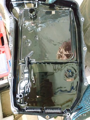

    На днях сделал замену жижи в Торсене и частичную замену в АКПП + поддон.
    Машина 2019 года, пробег 50 240 км.
    Для Торсена купил в ат-маркете "китайский ZF" 1 литр, для коробки покупал оригинальный набор ZF (поддон, 7 литрушек, болты, пробка) у проверенного человека с zzap (поставка была из Германии).

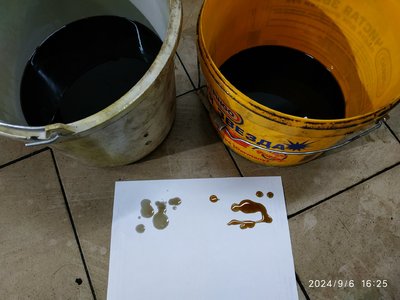

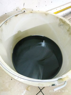

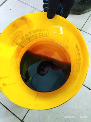

    Из Торсена масло было достаточно тёмное, но без каких-либо запахов гари. Из коробки - слегка потемневшее с характерным запахом шампуня.

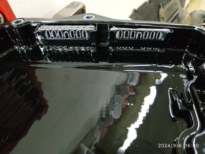

    На магнитах небольшой налёт серебристого ила.
    Сколько слилось - не замерял, в Торсен залили ровно 1 литр, в коробку - почти 6 литров, уровень выставляли по температуре.

    2. в "торсен" льется сильно специальное масло, совсем не такое же, как в АКПП. Поэтому если туда залит "Китайский" ZF, который довольно близок по составу к "оригинальному" ZF, который льют в коробку (ZF Lifeguard 8), то это совсем плохо. Я бы все-таки туда лил то, что для "торсена" придумано. Даже "мотюльщики" (те, кто делает замену всех трансмиссионных жидкостей на мотюль), льют три разных жидкости - одну в АКПП, другую в передний и задний редукторы и совсем третью в "торсен". Кстати темный цвет жидкости в нем это не продукты износа - оно туда новое сразу темное заливается.

    Старая жижа очень грязная. На магнитах чуть отложений, но без жести - ни какой стружки.
    Итого: да же с учетом, что большая часть пробега - трасса, наверное можно было тыс на 20 и пораньше заменить.
