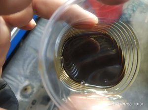

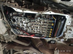

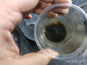

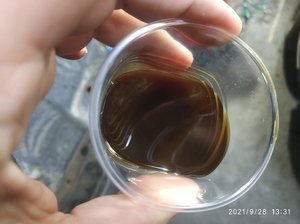

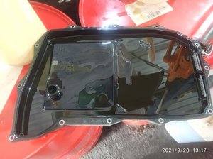

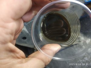

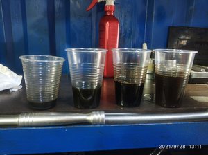

    Заменил масло в АКПП ZF 8HP65 полностью, в переднем диффе и торсене. Пробег 145,000 км. Из проблем - на холодную чуть заметные толчки при переключении R-D, которые пропадали при нагреве и периодические легкие пинки при переключении между 4-5 в какой-нибудь пробке на МКАДе при скоростях 20-40.

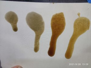

    На фото по порядку, слева направо где стаканчики и отливы масла на бумаге:
    1. масло из АКПП до залива промывки
    2. масло из АКПП после залива промывки
    3. масло из торсена
    4. масло из переднего диффа

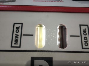

    Последние 2 фото: масло в начале замены автоматом и в конце.
    Всего было заменено 13 литров масла.

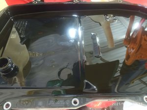

    При снятии поддона практически идеальная картина: запах гари отсутствовал, магниты чистые без металлической стружки и иных элементов.
    Существенных изменений пока не заметил, возможно, стало менее явным переключение на месте на холодную R-D, переключение 4-5 и обратно на малых скоростях. Других изменений нет.
    Бюджет 35.000 рублей.
