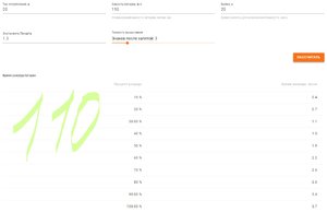

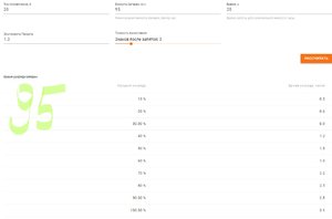

    Давайте так, так будет нагляднее
    смотрите скрины в аттаче
    Я взял для примера 20А. примерно столько потребляется , если включено зажигание и ММИ (двигатель не работает)
    Но это идеальные условия. если батарейки новые. в реальности , кальцевая быстро теряет свою емкость если идет недозаряд а большинство q7 страдают такой проблемой
    когда я говорю о 110 подразумевается именно кальцевая, ибо агм на 110 не видел , агм видел только на 105, но она дороже значительно 95 агм, поэтому я и говорю что 95 агм за глаза , прироста от 105 агм на уровне погрешности.
