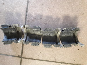

    Наконец-то я поменял эти втулки! До самого конца ни я, ни сервисмены не были уверены подойдут ли стандартные втулки к стабу или придётся менять ВСЁ! Сняли стабилизатор и, о чудо! - всё снимается и разбирается, как на стандартной машине! Хотя все каталоги и поисковики прочили замену всей кочерги! В общем, писать-то больше нечего! Втулки покупал оригиналы. Мне обошлись за 1764 рэ. За работу - 1080. Из беседы с автослесарями стало ясно:
    1. Клеёные втулки на стабах в самом деле есть. Менять всё в сборе и не заморачиваться! Раз в 100-150 тыс. км. пробега, думаю, ненакладно будет! Хотя, сцуко, жалко всёравно на ровном месте отдавать 10-15 косарей!

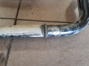

    2. Замечен износ на стабилизаторе в месте втулок! Но не критичный, ржавчины не наблюдал! На этих втулках авто проехало 110 тыс. км. После замены пробег на новых втулках будет меньше из-за износа, который будет, по-любому, усугубляться, и впоследствии, всёравно придётся менять стабилизатор:engineer:. Но, возможно, уже будет другой хозяин.
    3. Попадаются несознательные граждане, которые устраняют выработку на стабе путём изоленты:facepalm2:!

    330 и без износа:confused:.Странно:shock:! Вот что после 110 тыс. пробега! Не смерть, конечно. Но износ присутствует. Старые втулки вот так выглядели! Если только Вы по зеркалу ездили:rollingeyes:
