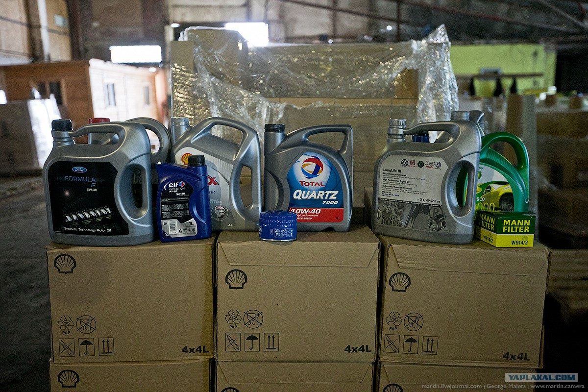

    Сегодня в новостях показывали как это склад-завод левых масел накрыли, мелькали и серебристые канистры, я не утверждаю, но если уровень в норме то либо датчик либо качество масла

    Мелькали

    Вот об это всегда и пишу что левака море
    Ищите прямого импортера с ГТД на руках
    Проверить ввоз можно (но сложновато )по таможенной базе
    И Кастрол (не левый ) -хорошее масло
    Я его не защищаю -обьективности для
    На нем не езжу и не собираюсь
    Пустого трепа прибавилось ,не находите?:)
