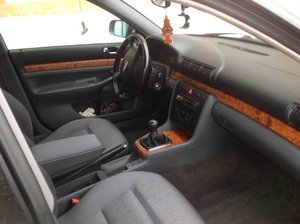

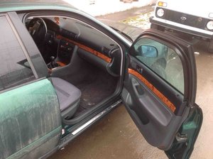

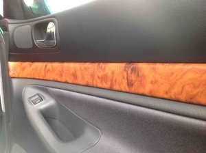

    Так же, судя по твоему рисунку, у меня уже обломились ножки (которые ближе к изгибу) на вставках дверей. По одной штуке с каждой стороны. Тем, у кого во время разбора сломаются эти ножки-предупреждаю, на двусторонний скотч ЗМ - не садятся. На силиконовый герметик - не садятся. Отваливаются через день-два. Я сажал на строительный клей (остался после ремонта), МоментМонтаж. Держит на ура, не отваливается и сверчков нет.

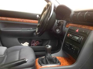

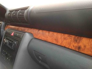

    Вот так получилось примерно и у меня , одно но пленка такая очень толстая и гемора с оклейкой мама не горюй но вид в итоге порадовал и 4 часа геморроя были не напрасно
    П. С центральные крепление подломал но шпаклевка спасла и все нормуль
