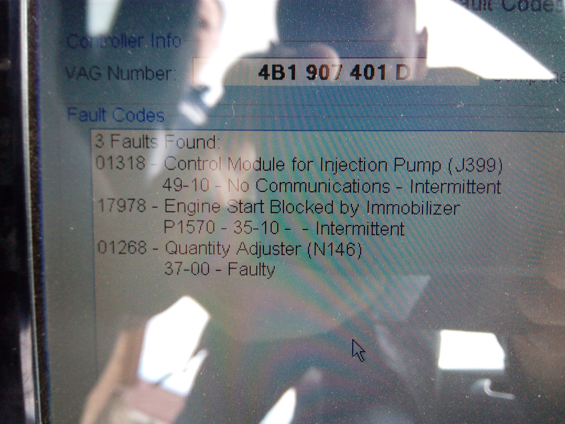

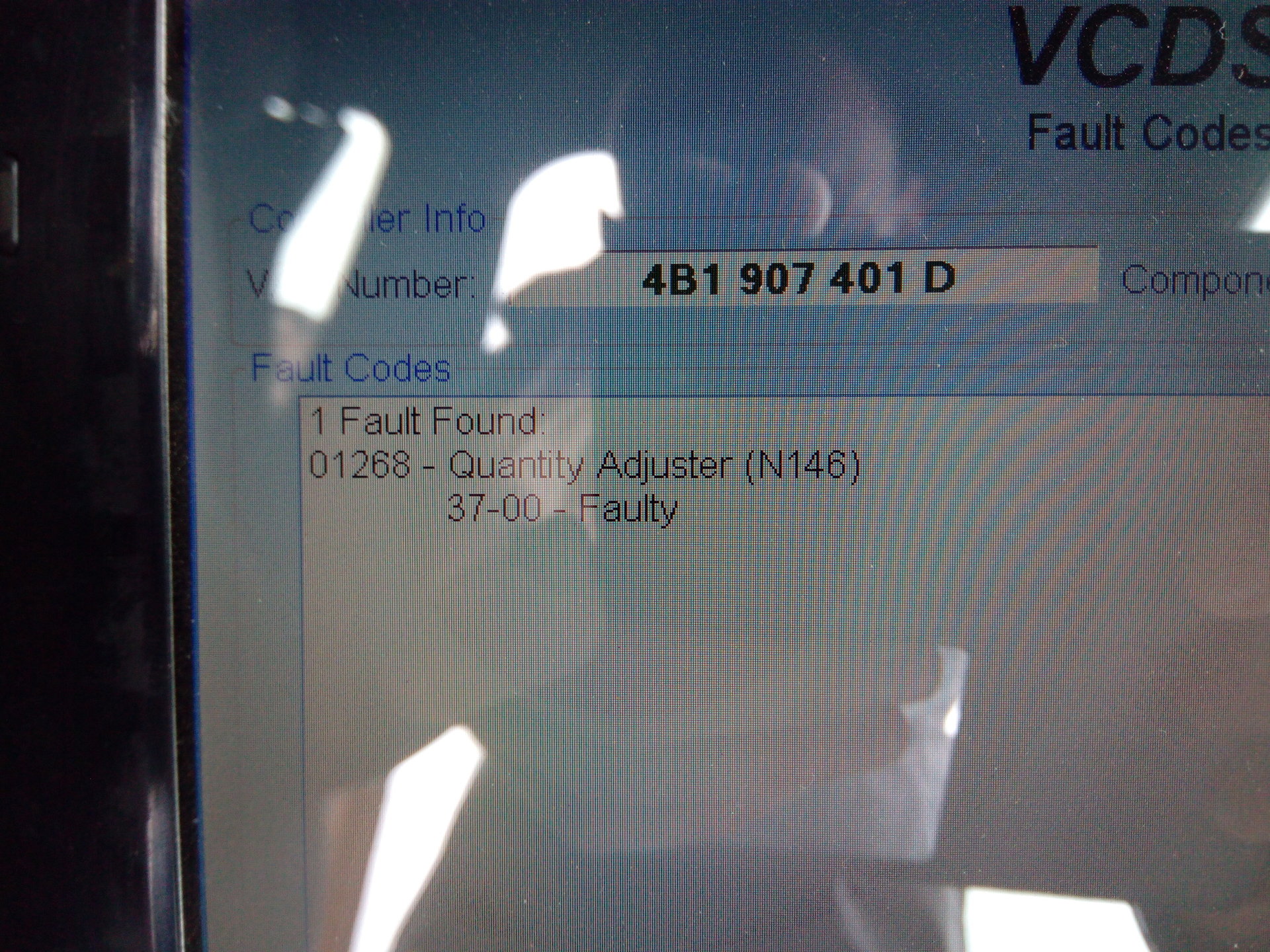

    Ауди а6 с5 2,5 TDI. Ехал и заглохла, не заводится. Сделали диагностику, диагност ни чего вразумительного сказать не может. Подскажите ,что за ошибки и с чего начать? Фото прилагаются.

    Транзистор в мозгах тнвд сгорел. Либо перепаивать, либо замена мозгов и знакомить их с ЭБУ мотора.

    Ищи другие мозги ТНВД !

    Хорошо если сможешь найти и пришить мозги, у меня была такая проблема. Все в итоге сошлось к замене ТНВД, цена вопроса 250 долларов, б/у естественно. Плюс пришить сам тнвд тож не мало стоит, если на сто делать
