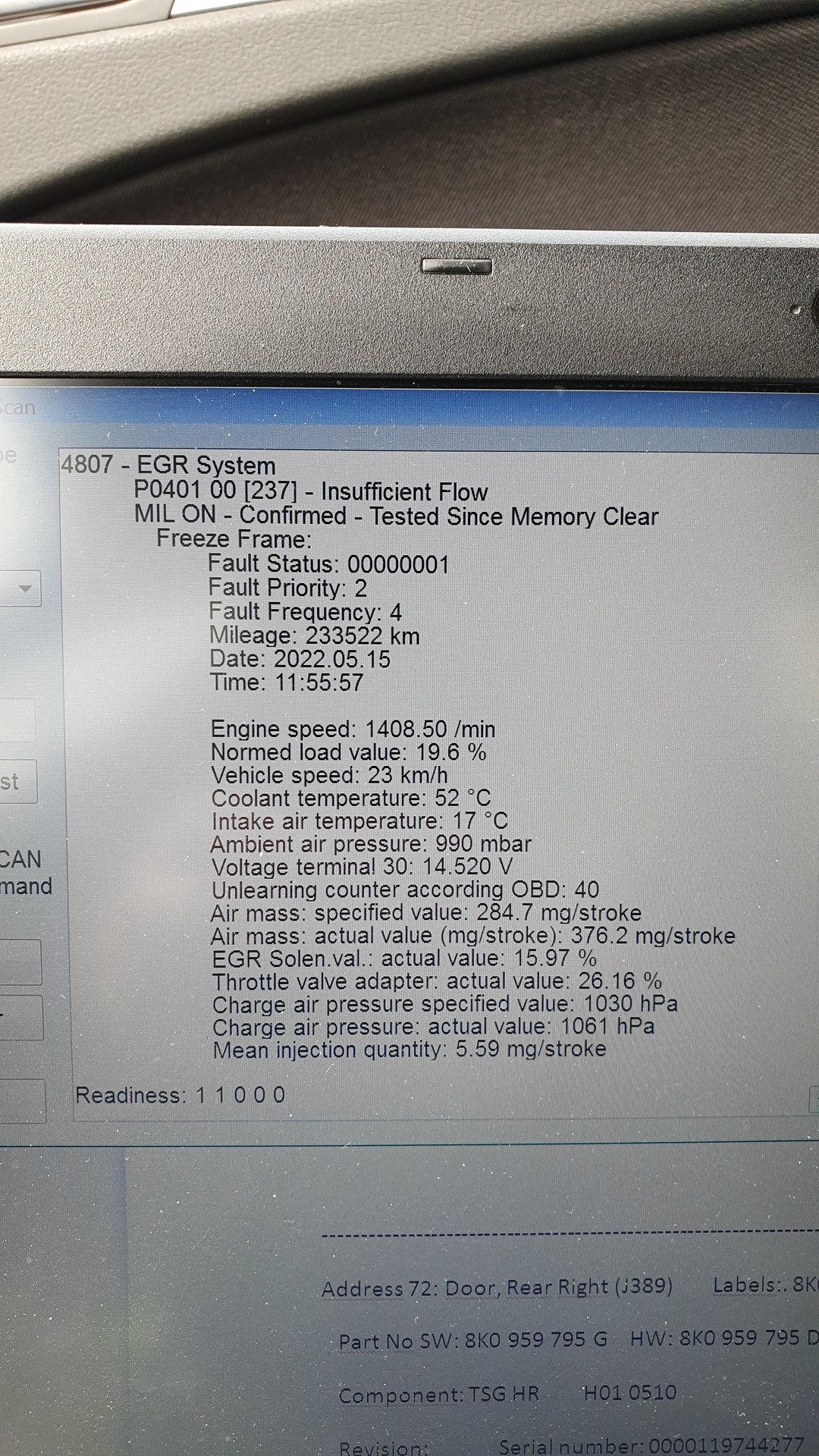

    Всем привет!
    Вот и меня постигла проблема с ЕГР.
    Загорается мясорубка с ошибкой Р0401 00 [237] insufficient flow.
    Клапан ЕГР у меня находится на выпускном коллекторе, а не после ДЗ.
    Перед тем как кардинально ковырять его, хочу проверить работу вакуумного клапана и датчика температуры ОГ.
    Подскажите пожалуйста, где находится датчик и как корректно проверить вакуумный клапан?

    Мотор какой и какой номер ошибки ?
  20. Cooper
    Cooper Участник форума
    1 янв 2003
    383
    A4/B8 2.0 tdi 2014 г. FL
    Двигатель - CJCD
    Ошибку написал - Р0401 00 [237] insufficient flow (слишком низкая пропускная способность)
