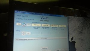

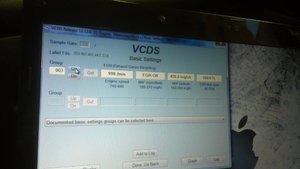

    Здравствуйте всем! Что скажите по работе ЕГР. Чистим?

  10. quattrosens
    quattrosens Старожил
    21 сен 2010
    17.156
    Франция
    Всё в норме !

    Смотрел на днях количество воздаха - на ХХ около 400 мг.,

    Заслонка ЕГР, Если 400мг значит ЕГР закрыт , так и надо:thumbup:

    Так у него все в стоке. У него на х.х. просит 200 а выдаёт 400 . Не правильно это.Если бы чипована была

    Если по фото, то там 400 при закрытом егр и 200 при открытом.
