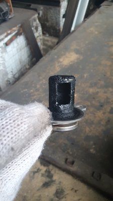

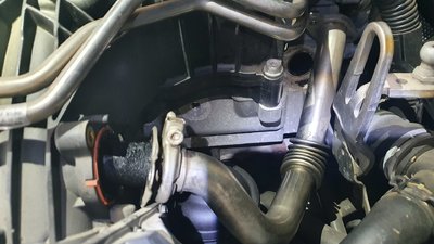

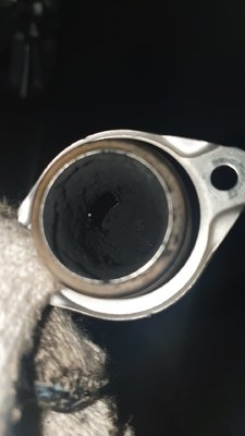

    Отчитываюсь.
    Разобрал трубку входящую во впускной. Сама трубка была покрыта тонким слоем сажи. Стакан с отверстием, который на конце трубки во впускном, был более засран, но не забит.
    Мясорубка всё равно загорается.
    Странно, что она периодически то загорается, то гаснет. Без стирания самой ошибки.
