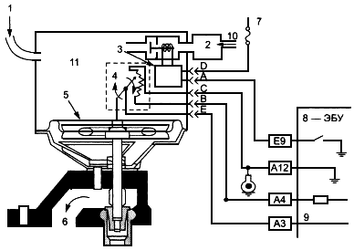

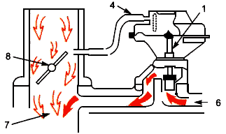

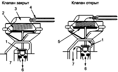

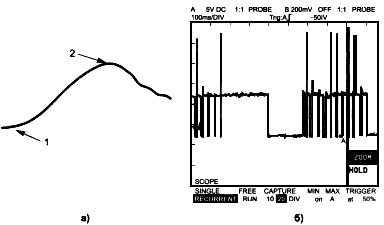

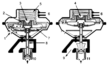

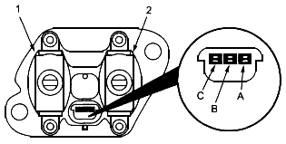

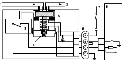

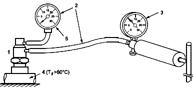

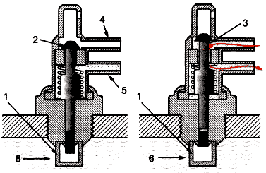

    На днях прочитал статейку... делюсь :wink:
